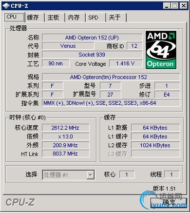

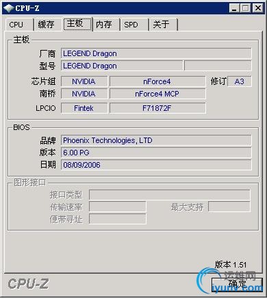

  再后来,为了挽回梧桐一点可怜的人气,岛主决定把ftp好好利用起来。这个任务就自然交给我了。而在之前,有一次我去珠江路修主板,在旁边的一家店看到了一张二手电脑配置的广告,这种小广告一般都会标明三大件的参数的,然后我目光停留在了“Opteron XXXX 相当于 XXXX。”上,Opteron不是AMD的服务器CPU么?我这么想到,于是就向老板询问起来;我问老板能不能把主板和CPU单卖给我(此处省略N字。。。),经过询问才了解到:原来这套配置是某网吧原先的游戏服务器,当时性能强悍的一笔,后来被淘汰了。最终的结果是我花了300大洋,买了:主板+CPU+暴力风扇+疑似损坏的千兆网卡。再后来是买了4U的工控机箱、500G的硬盘,拼上长城电源和4根DDR条子,新的ftp服务器就诞生了,性能和容量都是原来的几倍,见下图。。。(哎,我也没办法、穷学生就只能这么玩,不过咱好歹也是服务器平台不是么,还是第一代支持SLI的主板呢,自带诊断卡和千M网卡,风扇还是铜管散热的)

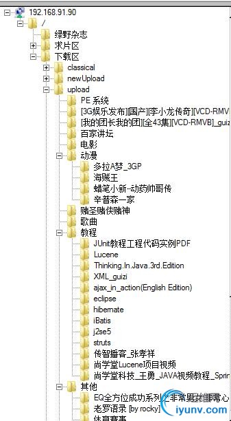

  再后来,就是现在,绿岛和人文院视平线工作室合作,把ftp服务器搬到了人文院在逸夫楼的学办;经过又一次“断电”后,我第一次去了ftp服务器的“新家”,最开始的想法是在BIOS里设置成定时开机,结果我在BIOS里看到了"AC Loss Auto Restart”这个选项,这不就是问题的解决方法吗?如真正服务器恢复供电后自动开机?而我之前还配置过一回定时开机呢,居然把这个最重要的选项给漏掉了,改成enable后,试了几次,确实能够断电恢复马上启动~进入系统后,看计划任务那一栏里静静的躺着“autoShutdown”(Oh F*u*c*k),我立马把它给删掉了。。这一次,问题彻底得到解决,ftp时隔两年又重新启用,而在BT被封杀的大环境下,古老而又传统的ftp似乎又有了表演的机会。断断续续的资源如下图,实在是不易。。
