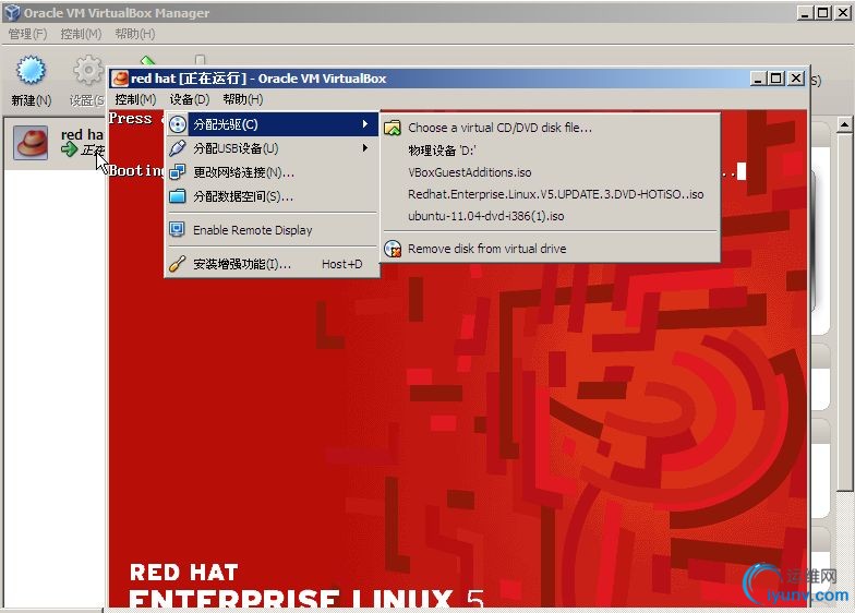

  中间可能发生的情况,需要你确定你的CD rom要有,本来我们开始安装red hat的时候,就已经设置了cd rom里面是red hat 的iso,既然系统需要,我们就重新勾选一下就OK了(设备--》分配光驱-->red hat .....iso),如图。

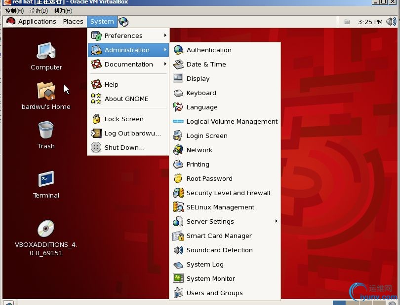

  进入系统选择配置网络
  我们让网卡自动获得ip即可。
  我们在查看一下IP:

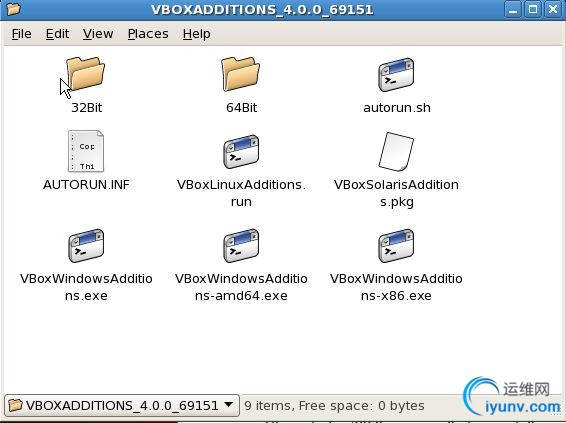

  按道理,第2图里面分配光驱,加载VboxGuestAddition.iso,宿操作系统里面会出现一个光盘,里面有如下文件,我们只需要./autorun.sh即可,很可惜,不成功,要装gksu这个库,在
  http://mirrors.axint.net/repos/redhat/el5/en/i386/RPMS.dag/
  下载最新版的: gksu-2.0.0-1.el5.rf.i386.rpm 与 libgksu-2.0.5-1.el5.rf.i386.rpm
  安装时要切换到ROOT用户,执行命令:
  rpm -ivh,gksu-2.0.0-1.el5.rf.i386.rpm,libgksu-2.0.5-1.el5.rf.i386.rpm
  其实双击,也可以安装。安装好后,我们在./autorun.sh,就可以了。如果还安装不了,看看是不是全新问题。

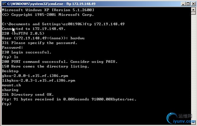

  我们用 window xp 看能不能 ftp连接,好像可以哦!
