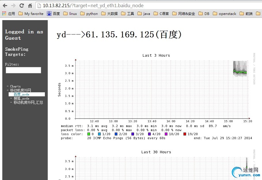

三,访问页面
http://10.13.82.215/
页面效果如下:
