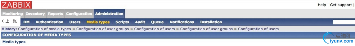

    创建用户媒介-->创建用户组和用户-->Media types-->Createmedia type
    Mediatype设置如下, Name项自定义(创建用户时会用到这个名字),我们使用脚本来发邮件,所以Type项请选择Script,Script项则是你zabbix server上的发送邮件的脚本名字(注:如脚本名字是snedmail.sh,那此项就填sendmail,后缀不要)。

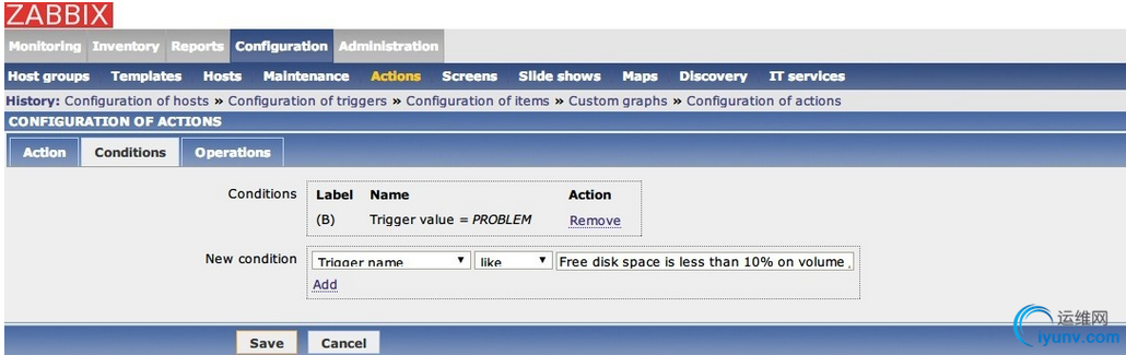

    在conditions标签下的New Condition项下选择Trigger name,like,把要添加报警的trigger名填入后面的文本框中(如下图):
接下来添加另一个NewCondition,选择Host,=,把主机名填入(如下图):
