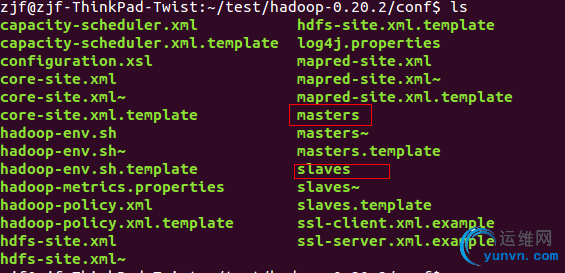

  • 配置hadoop
在第一章配置基础上,我们需要增加两项配置:
在conf文件夹下,找到masters文件,编辑,在里面输入master后保存:
在同文件夹下,找到slaves,编辑,在里面输入node1 node2后保存:

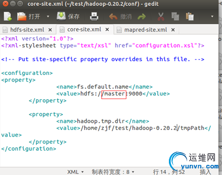

打开conf下core-site.xml:
里面的localhost换成master。
打开conf下的marped-site.xml:
同样,也是里面的localhost换成master。

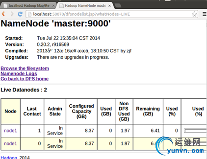

在主服务器上打开 http://localhost:50070,可以看到:
有两个活动的结点,点进去,可以看到:
点下面的结点可以查看详细,如果点开页面打不开,则有可能是机器防火墙阻止了。

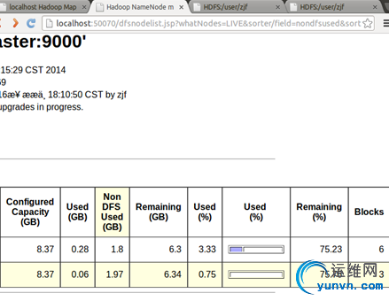

再上传一下文件:
$bin/hadoop fs -put ~/Tool/eclipse-SDK-3.7.1-linux-gtk.tar.gz test2.tar.gz
可以看到:
但发现不平衡,都跑一台上了。所以可以执行命令
$bin/hadoop balancer -threshold 1
这样,再来看:
平衡了。
