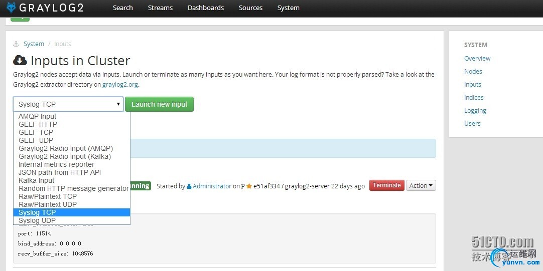

1、首先在页面上配置inputs的端口及方式。在System下的inputs下。添加new input,我选用的syslog方式,tcp或udp的都行。我选用的tcp,端口随便设置,大于1024,这里是11514。这样,graylog2的服务端就开启了侦听11514的端口进行输入。

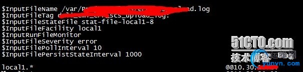

2、客户端及服务端都安装rsyslog服务,客户端配置将本机的日志发送到服务端的514端口,注意第二行的tag,后面方便配置匹配规则。配置如下

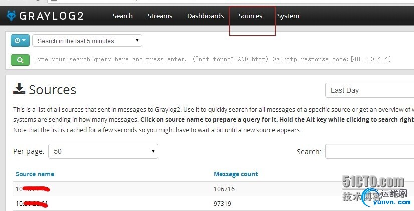

4、这时候就可以在source标签看到哪些主机的日志被graylog2接收了
