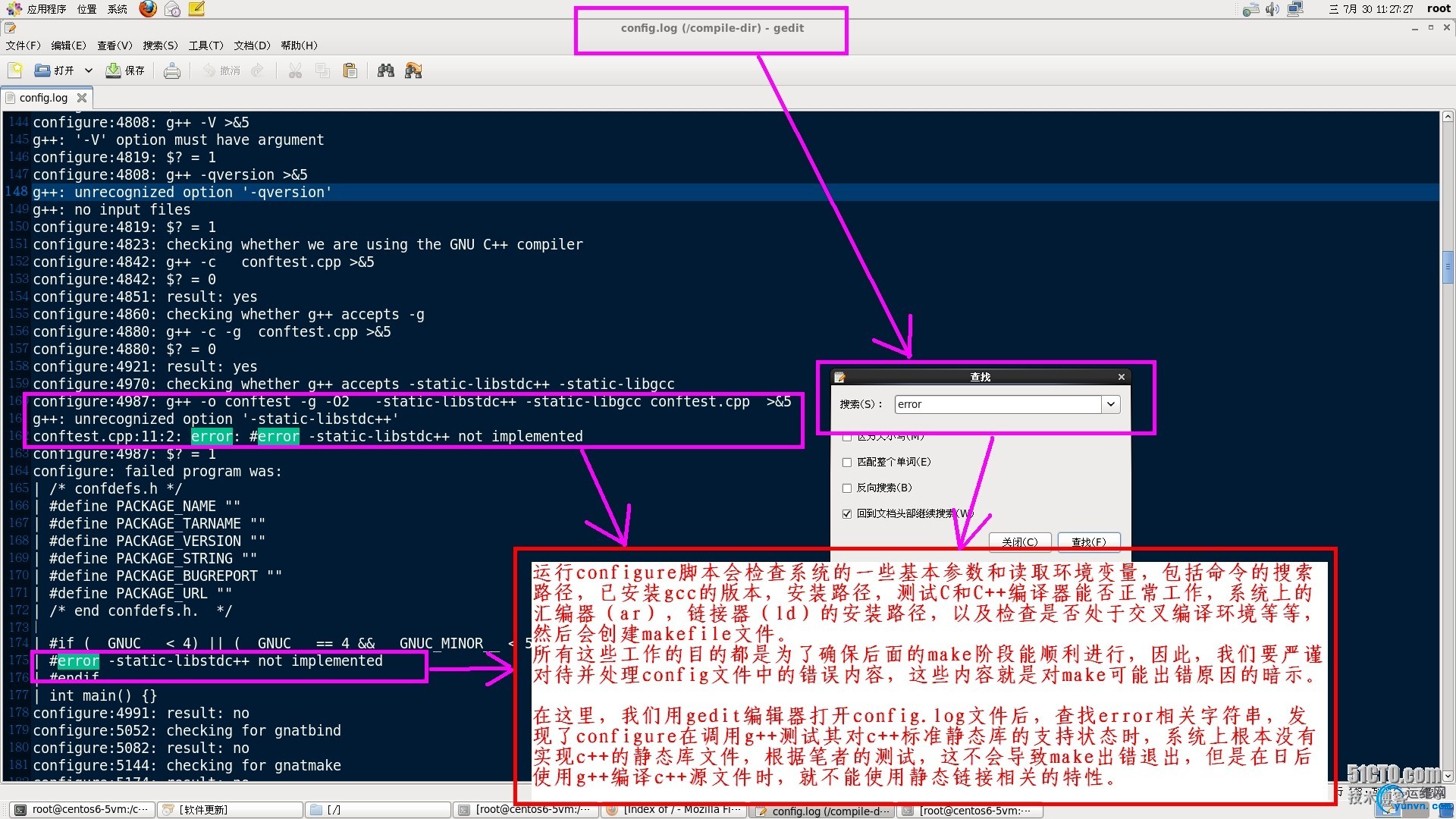

如果以上面给出的参数集来运行configure脚本,会在 compile-dir 目录下生成
config.log,config.status,Makefile,serdep.tmp四个文件,用gedit或者其它文本编辑器打开 config.log,以 error 为关键字符串,搜索configure检测到的潜在配置错误和警告,这对后面的make阶段能否正常编译至关重要:如果没有任何与error相关的警告信息,那么就认为可以执行 make 命令。

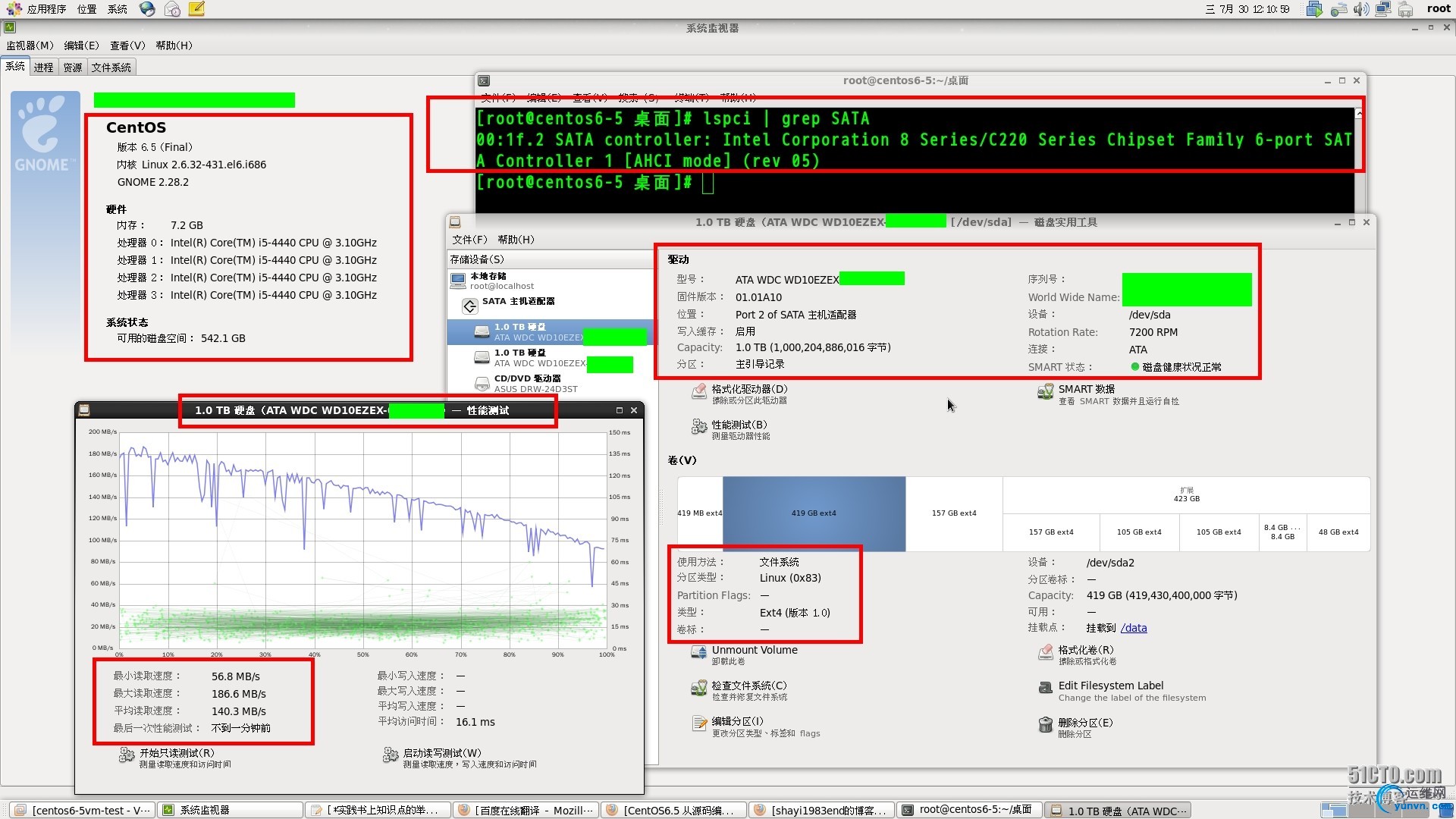

在当前工作目录下,执行 make 命令来启动编译进程,整个编译过程花费的时间很大程度上取决于你的系统硬件配置,以及指定给configure脚本的参数,
我的硬件配置如下,大概也花了近40分钟才编译完成:
在此基础上,我用下面的命令来加速编译过程,其中 -j 指定同时开启的进程数,要充分发挥多核处理器的并行执行优势,这个值应该是处理器芯片上物理核心的2倍。根据测试,上面的硬件配置并行执行8个进程编译,大约20分钟多一些就编译完成了,所以,CPU要给力才行。

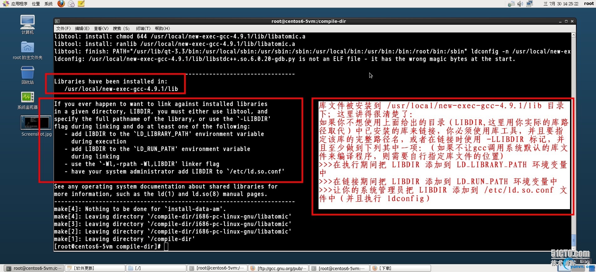

执行下面的命令将编译好的可执行文件,库文件等,从 compile-dir 复制到
/usr/local/new-exec-gcc-4.9.1/ 目录下面,完成最后的安装。
[iyunv@centos6-5vm compile-dir]# make install

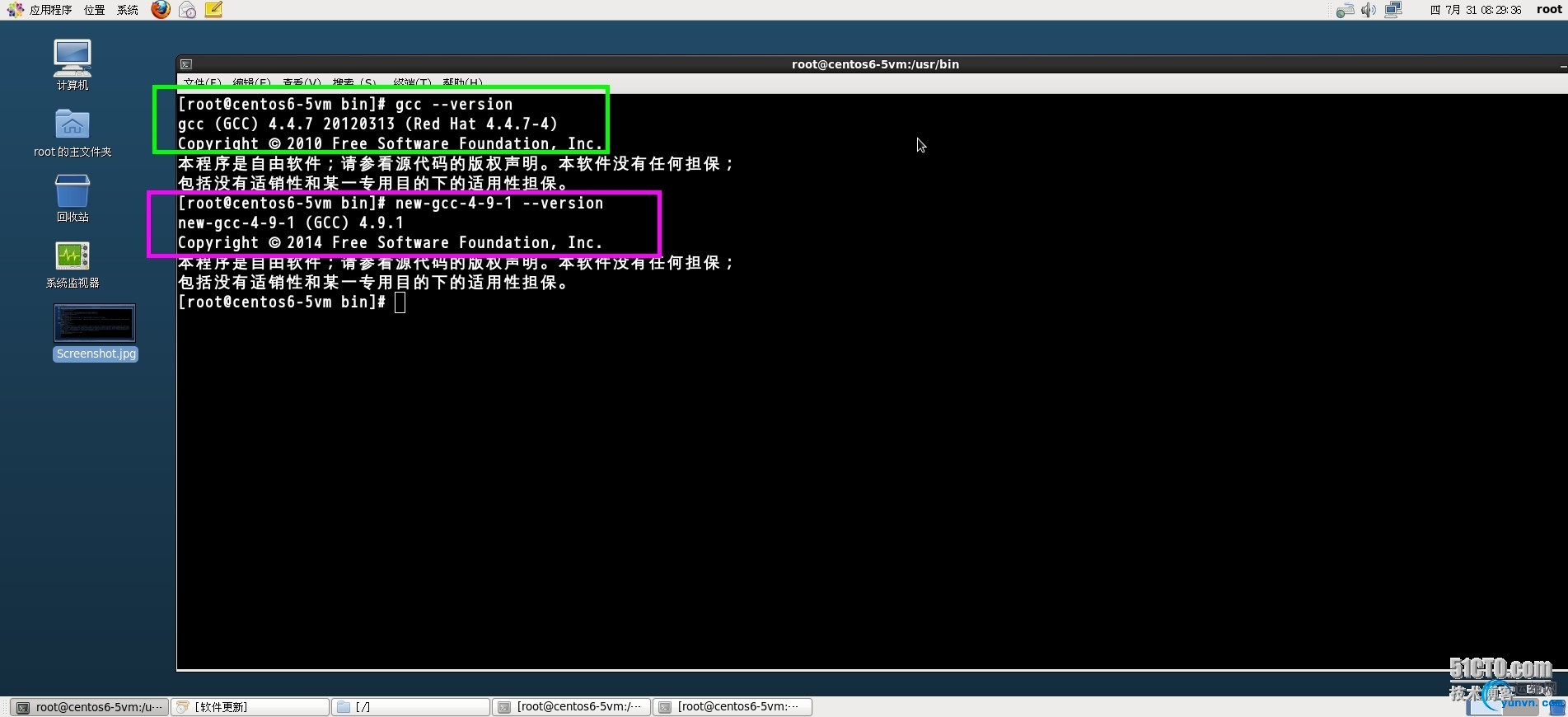

为了方便后面的测试以及与make的整合,我们先用符号链接的方式,实现新旧版本gcc共存系统上,按需调用。
常规情况下,要用新版gcc来编译C源文件或用其它高级语言编写的源文件,需要以
/usr/local/new-exec-gcc-4.9.1/bin/gcc
这种绝对路径的形式来调用,如果仅输入命令gcc,则shell会调用旧版的gcc,也就是 /usr/bin/gcc 下的gcc,这是因为新版的gcc可执行文件所在绝对路径还没有加入shell的命令搜索路径中,而搜索路径是一种环境变量,因此按理讲应该将其加入环境变量,但是这样就会覆盖原有的gcc,或者产生歧义,shell无法判断用户的意图是要使用那一个。
使用符号链接的方案可以避免上述问题。
依旧是先确定一下旧版gcc的可执行文件所在路径:
[iyunv@centos6-5vm bin]# cd /
[iyunv@centos6-5vm /]# which gcc
/usr/bin/gcc
[iyunv@centos6-5vm /]# whereis gcc
gcc: /usr/bin/gcc /usr/lib/gcc /usr/libexec/gcc /usr/share/man/man1/gcc.1.gz

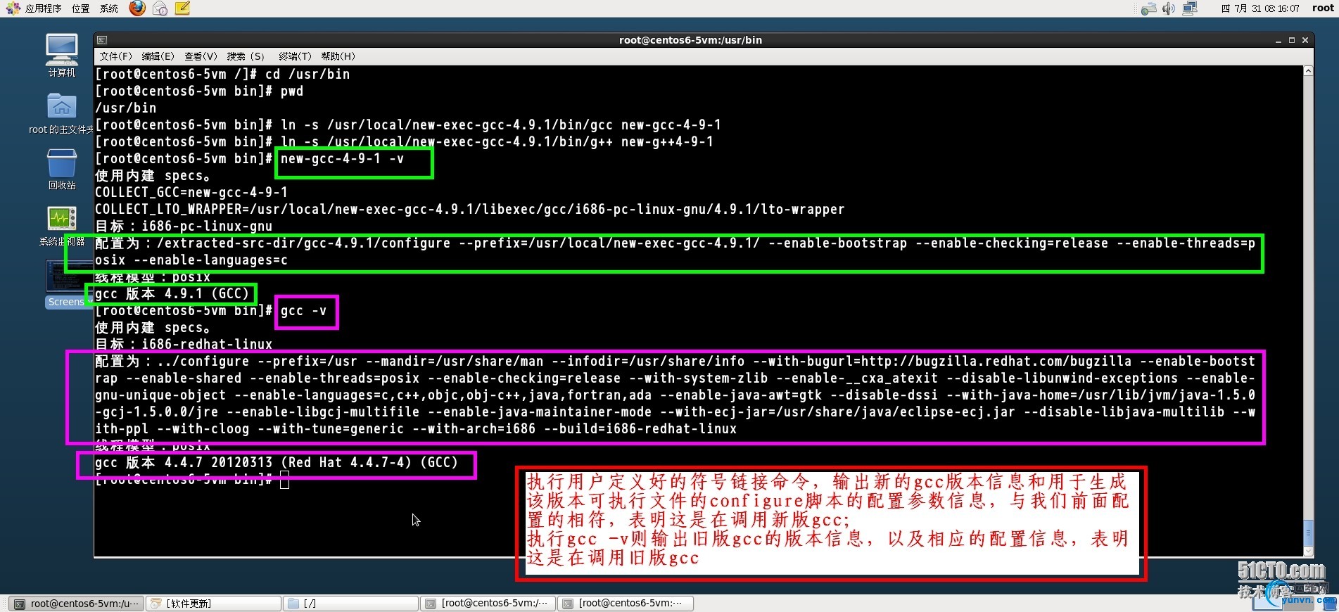

进入 /usr/bin 目录,创建一个指向新版gcc可执行文件所在路径的符号链接,记得要同时创建新版g++的相应链接:
[iyunv@centos6-5vm /]# cd /usr/bin
[iyunv@centos6-5vm bin]# pwd
/usr/bin
[iyunv@centos6-5vm bin]# ln -s /usr/local/new-exec-gcc-4.9.1/bin/gcc new-gcc-4-9-1
[iyunv@centos6-5vm bin]# ln -s /usr/local/new-exec-gcc-4.9.1/bin/g++ new-g++4-9-1
如此一来,shell还是搜索 /usr/bin 下的可执行文件,但是根据用户输入的命令来调用相应的文件,例如,用户输入 gcc,则调用 /usr/bin/gcc,用户输入 new-gcc-4-9-1,则调用相应符号链接指向的原始文件。下面的截图验证了这一部分讲述的内容:
再次确认
接下来,需要将新版gcc的库文件安装路径,添加到“库的搜索路径”(LD_LIBRARY_PATH)这个环境变量中,日后链接器就会使用新添加的库路径中的动态库以及启动文件,来链接经由汇编器生成的目标文件,前面在make install结束时,系统也给出了类似的提示信息(参考前面的截图):
[iyunv@centos6-5vm 桌面]# vim /etc/profile
向文件中添加以下内容,并且保存退出。
#to add the  libraries of new version gcc 4.9.1 to the environment variable
export LD_LIBRARY_PATH="/usr/local/new-exec-gcc-4.9.1/lib"
需要重启系统,配置项才会生效,要立即生效而不重启,执行下面的命令:
[iyunv@centos6-5vm etc]# source /etc/profile
