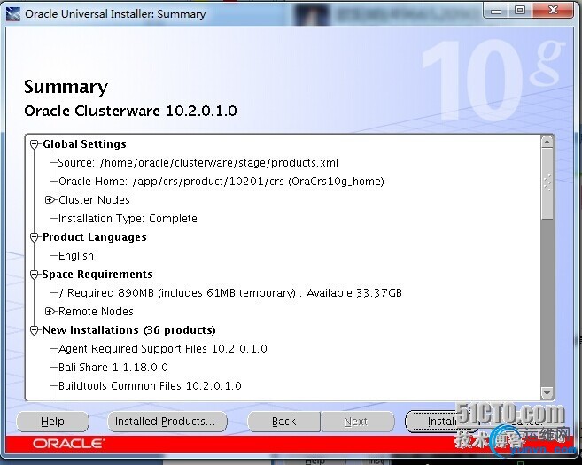

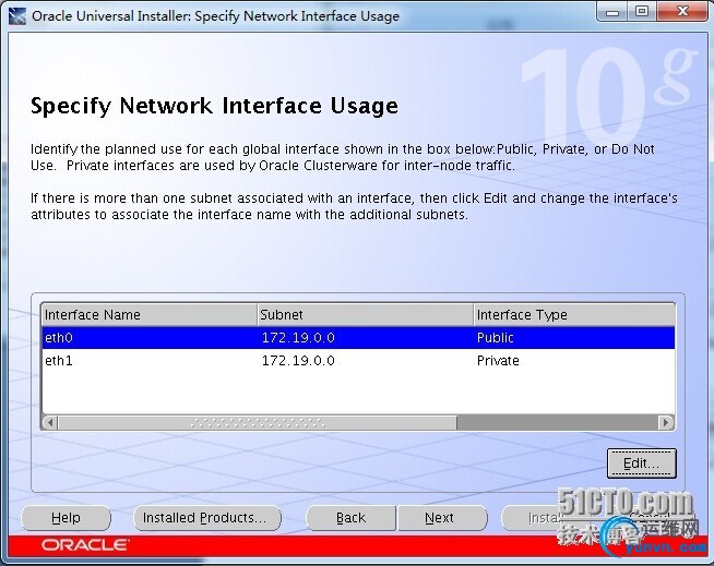

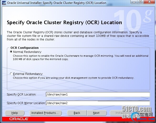

17.安装oracle clusterware
[oracle@node-rac1 ~]$ cd clusterware/
[oracle@node-rac1 clusterware]$ ./runInstaller
Next
Next目录和上图片一样
目录/app/crs/product/10201/crs     Next下一步
Next
Edit修改后如上图OK

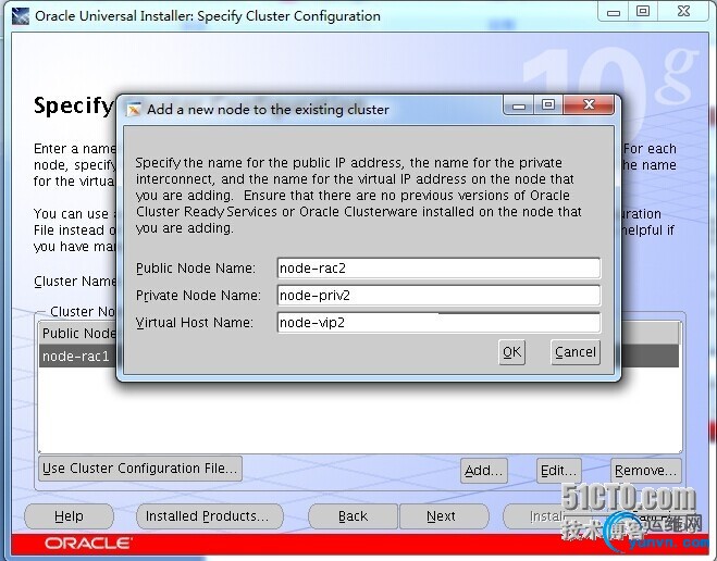

Add增加第二个节点如上图修改后OK
Next
修改成上图一样,Next
如上图 Next
Next
Install

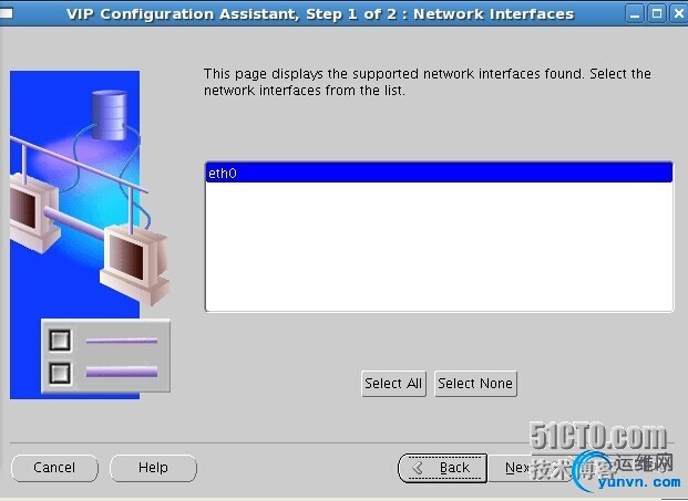

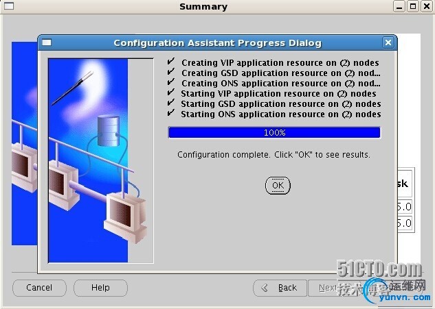

18.root用户下安装vip
next
next
IP Alias Name 修改成node-vip1,node-vip2 点击Next
Finish
说明vip安装成功,点击ok

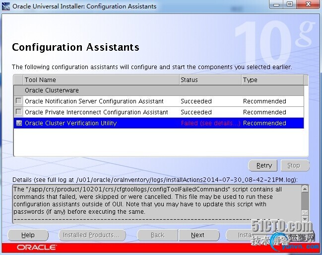

点击Retry一下

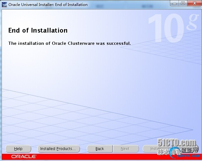

wKiom1PYq8LzAuffAAHqL2nDdeU357.jpg 说明cluster成功了,点击Exit

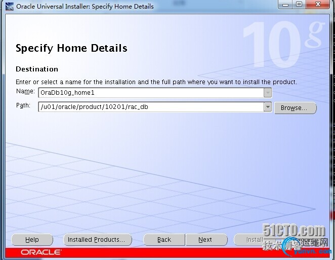

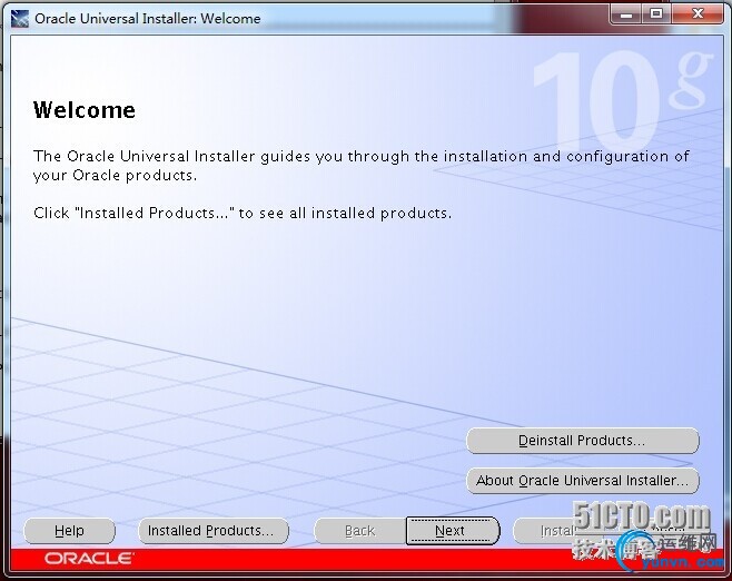

19.安装Oracle 数据库软件

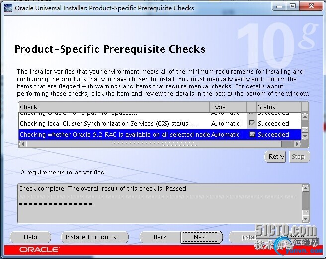

[oracle@node-rac1 database]$ ./runInstaller
Next
修改成上图,Next
把node-rac2点上,Next
Next

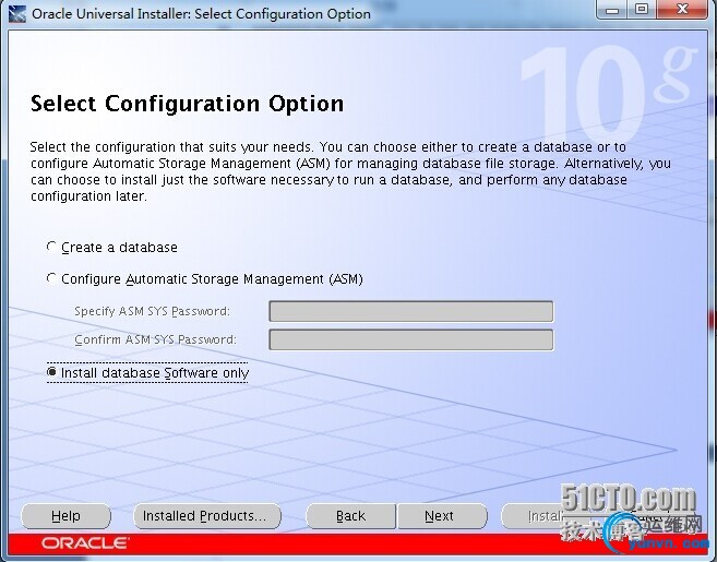

选择Install database software only 点击Next

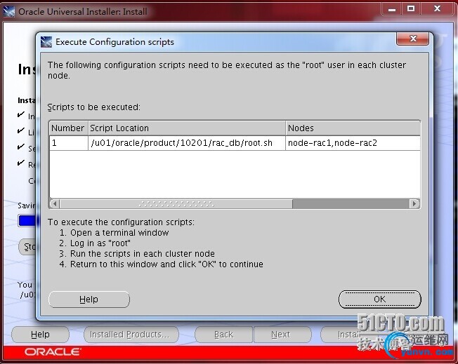

采用root用户分别执行
[iyunv@node-rac1 bin]# /u01/oracle/product/10201/rac_db/root.sh
[iyunv@node-rac2 rac_db]# /u01/oracle/product/10201/rac_db/root.sh
点击OK

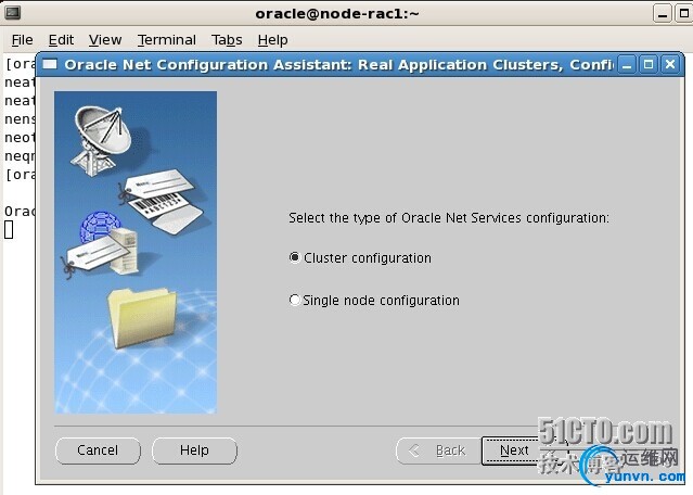

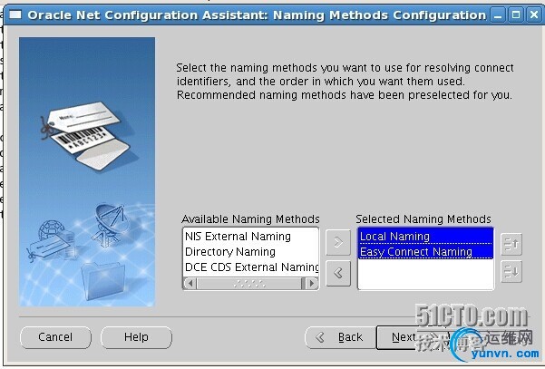

20.配置Oracle Net
[oracle@node-rac1 database]$ cd /u01/oracle/product/10201/rac_db/bin/
[oracle@node-rac1 bin]$ ./netca
Next
wKiom1PYrMKynMPFAAGC9hcMg6I630.jpg Next一直下一步到下面图
Next一直Next
Next
Next Next Finish

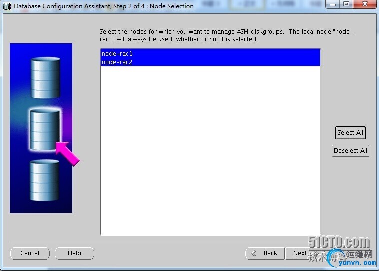

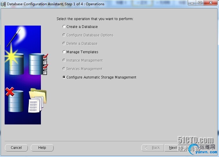

20.创建rac数据库

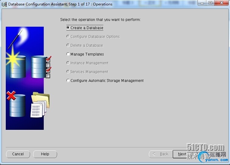

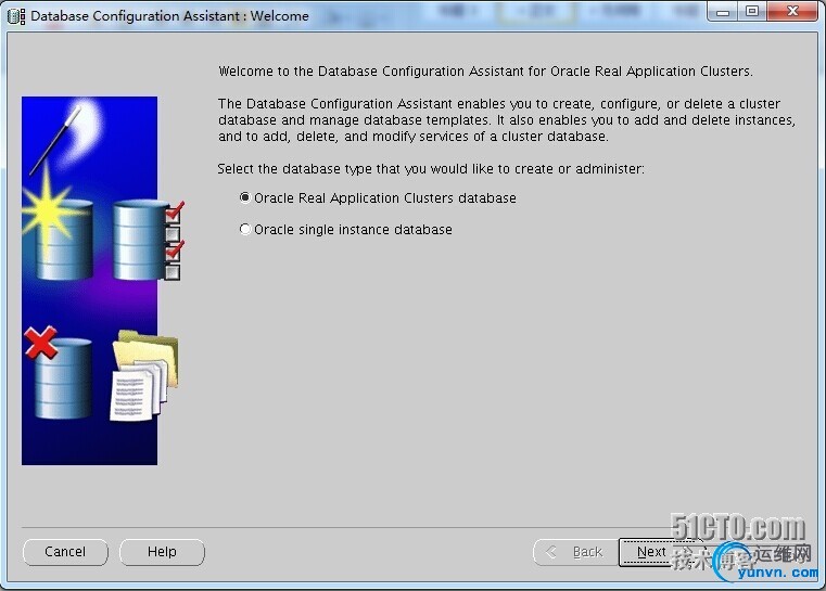

[oracle@node-rac1 ~]$ /u01/oracle/product/10201/rac_db/bin/dbca
Next
选择configure Automatic storage Managemen 点击Next
点击select all 在点击 Next

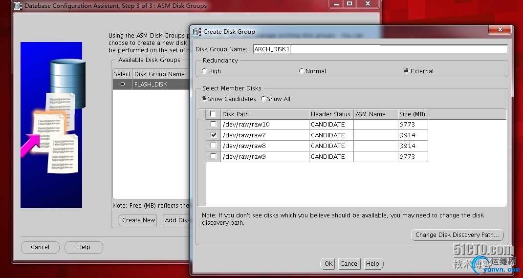

单击Create New按钮,创建ASM
这里输入磁盘级名称为"FLASH_DISK",然后选择冗余策略为"Eexternal",最后选择磁盘设备"/dev/raw/raw6",点击OK
create new 在配置如图片,OK
如图OK

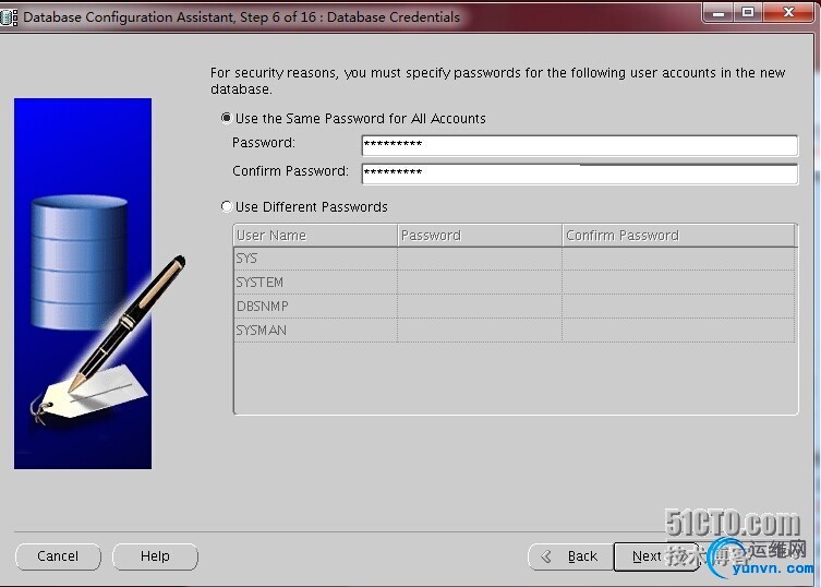

输入口令在Next

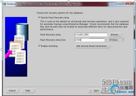

修改成如上图Next

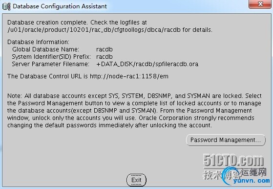

Finish
可以进行密码修改操作
点击Exit结束安装

如上面说明安装成功
