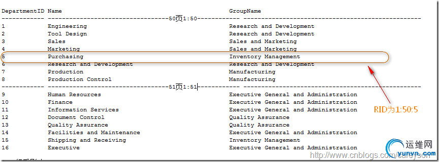

    每一个页的大小是8K。每个页都会有一个对于SQL Server来说的物理地址。这个地址的写法是 文件号:页号(理解文件号需要你对文件和文件组有所了解).比如第一个文件的第50页。则页号为1:50。当表没有聚集索引时,表中的数据页是以堆(Heap)进行存放的,在页的基础上,SQL Server通过一个额外的行号来唯一确定每一行,这也就是传说中的RID。RID是文件号:页号:行号来进行表示的,假设这一行在前面所说的页中的第5行,则RID表示为1:50:5,如图1所示。
    图1.RID的示例
    从RID的概念来看,RID不仅仅是SQL Server唯一确定每一行的依据,也是存放行的存放位置。当页通过堆(Heap)进行组织时,页很少进行移动。

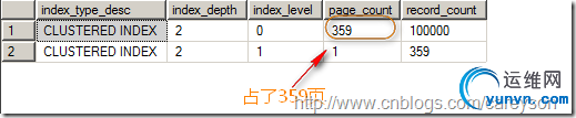

    下面我们进行测试,创建一个测试表,创建聚集索引。插入10万条测试数据,其中每2条一重复,如图2所示。

   此时,我们来查看这个表所占的页数,如图3所示。
    图3.插入重复键后10万数据占了359页

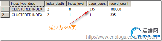

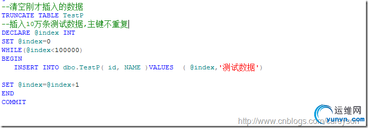

    我们再次插入10万不重复的数据,如图4所示。
    图4.插入10万不重复的建的代码
    此时,所占页数缩减为335页,如图5所示。
    图5.插入不重复键后缩减为335页
     因此,推荐聚集索引所在列使用唯一键。

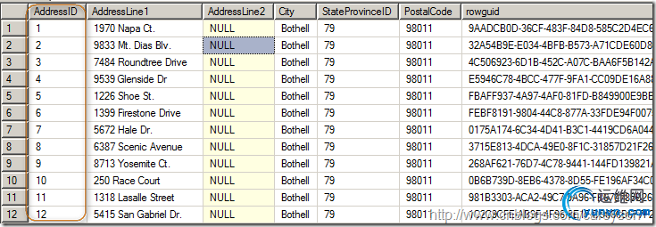

     这也就是为什么很多表创建一列与数据本身无关的列作为主键比如AdventureWorks数据库中的Person.Address表,使用AddressID这个和数据本身无关的列作为聚集索引列,如图6所示。而使用AddressLine1作为主键的话,员工地址的变动则可能造成上面列表的问题。
    图6.创建和数据本身无关的一列作为聚集索引列
