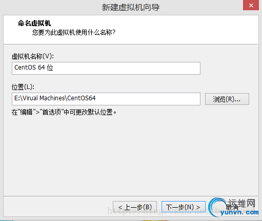

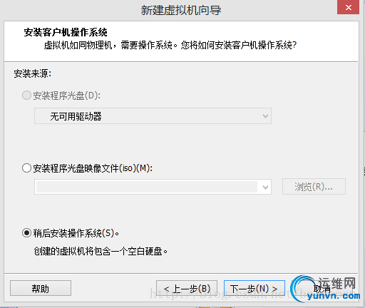

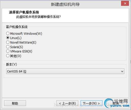

1、首先点击新建虚拟机,选择"典型",然后下一步。

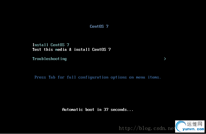

2、初始工作完成后,选择所需的CentOS 7 ISO镜像,点击"开始启动此虚拟机",然后进入安装界面。

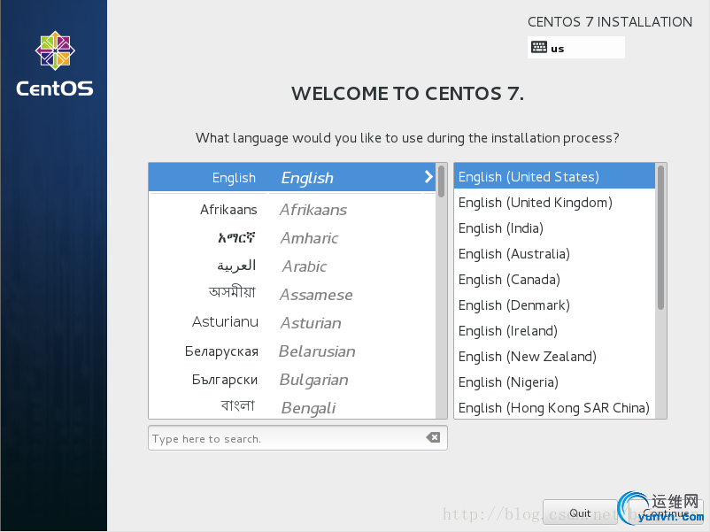

3、选择安装过程中的语言,此处选择英文,默认即可

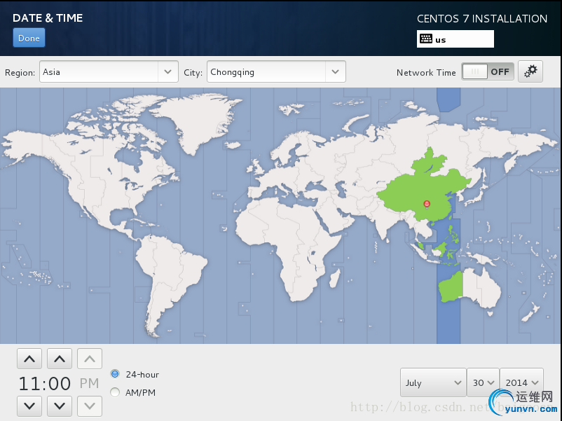

5、选择LOCALIZATION中的DATA&TIME项,选择时区Asia\Chongqing,设置完按Done返回。如下图:

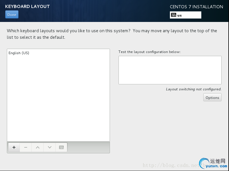

6、LOCALIZATION中的KEYBOARD使用默认即可,如下图:

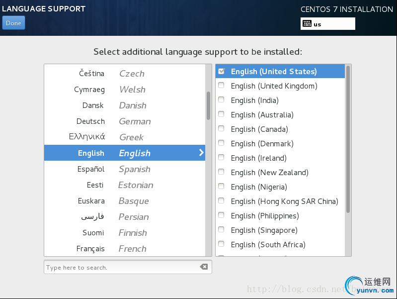

7、设置支持的语言,选择LOCALIZATION中的LANGUAGE SUPPORT项,本文除了默认的英语,再选择了中文,设置完按Done返回。如下图:

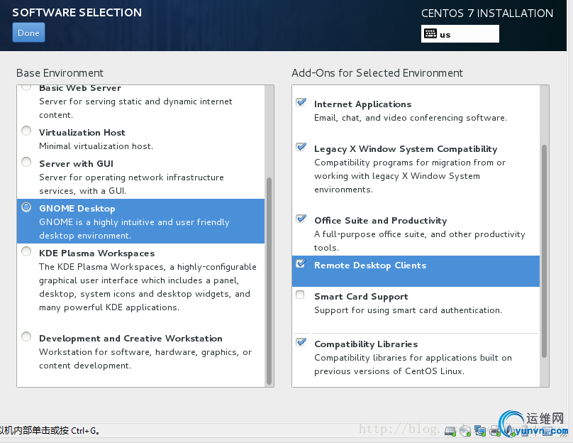

9、系统环境及软件安装,选择SOFTWARE中的SOFTWARE SELECTION项,根据自己需要,选择想要的环境。本文选择GNOME Desktop环境(左侧),右侧为附加的一些软件及工具,根据自己需要选择安装。设置完按Done返回。如下图:

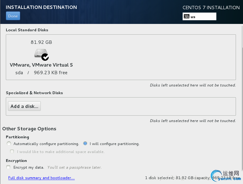

10、系统分区设置,选择SYSTEM中的INSTALLATION DESTINATION项,在Other Storage Options中,选择配置分区项“I will configure partitioning",按Done确认,见下图:

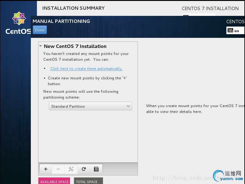

11、手动分区,选择Standard Partition分区方式,按Done确认,如下图:

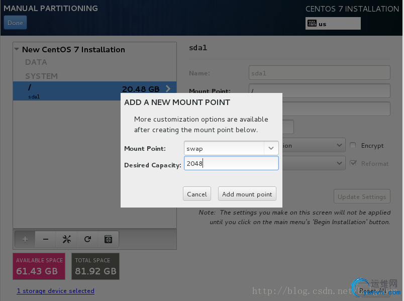

12、Centos分区格式同Windows完全不同,Windows分区格式一般为NTFS格式且安装在硬盘的C分区就OK,但是在CentOS中一般分两个分区:
一个为根分区,即"\",文件系统为ext4格式.
另一个为swap分区(内存小于2G时,设置为内存的2倍;内存大于或等于2G时,设置为2G).
这时候点击"+"号,新增挂载点,建立上面的两个分区,如下图所示:
分区完成后,选择Done确认,弹出的对话框中选择Accept Changes,如下图所示:

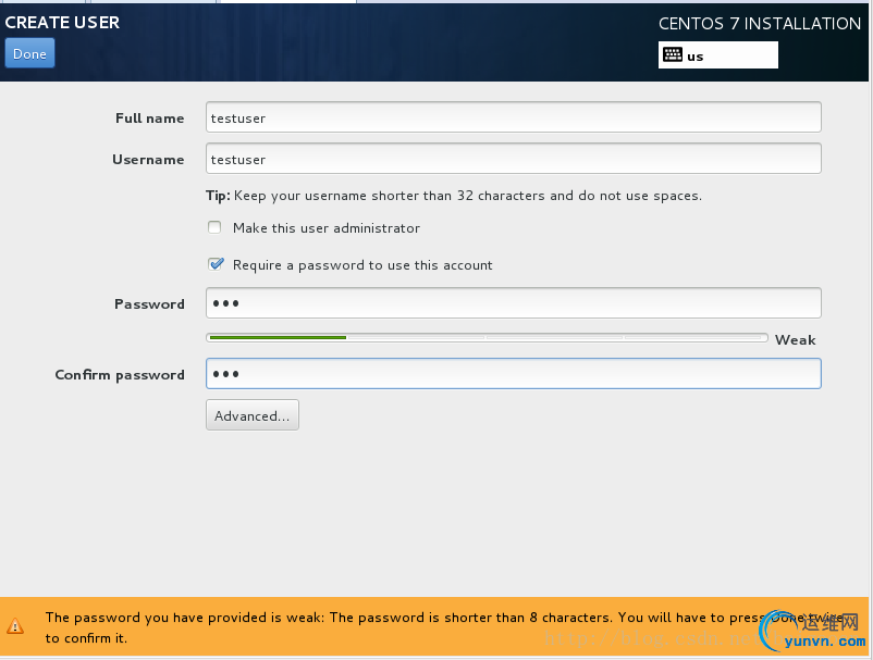

紧接着进行USER CREATION的设定,即创建新账号,输入用户名和密码,注意,这里的用户是普通的用户,就类似于Windows系统下的管理员和普通用户,CentOS下的root用户对应于Windows下的Administrarot用户,此处创建的用户对应于Windows下的普通用户,具体设置如下图所示,设置好后按Done返回。

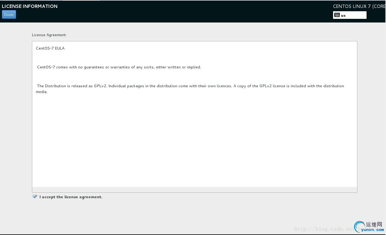

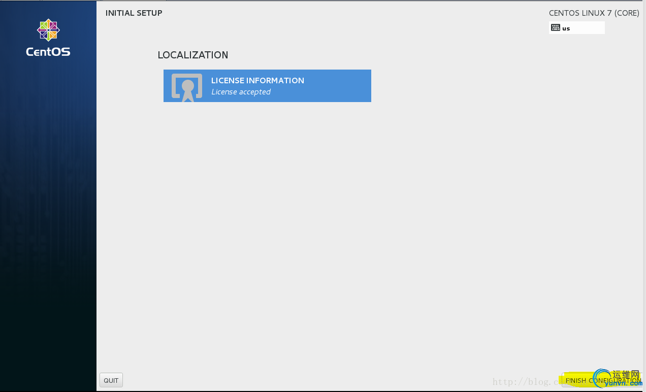

重启之后,进入LOCALIZATION设置,点击LICENSE INFORMATION,进入协议界面,勾选复选框"I Accept...",完成后点Done返回。
点击"Finished configuration",进入kdump设置界面,将复选框的勾去掉,点击"Forward"继续,点击"Yes"确认。

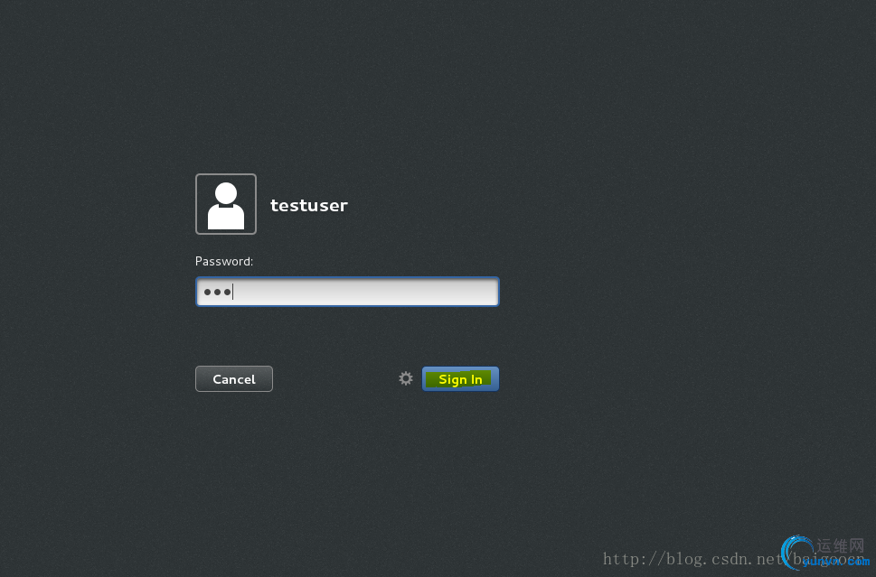

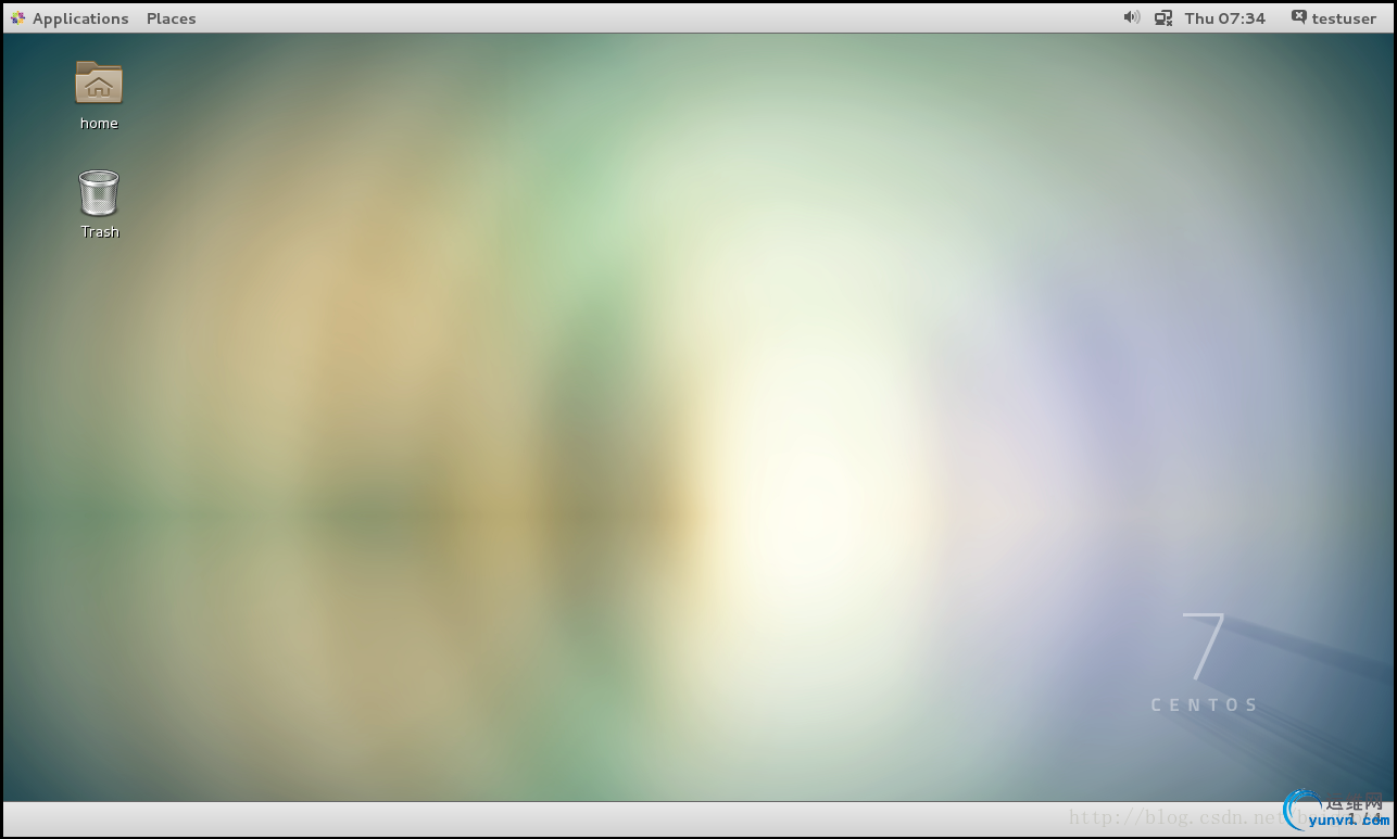

16、这时系统会重启,以刚才创建的普通testuser用户登录,输入密码,即可进入桌面。

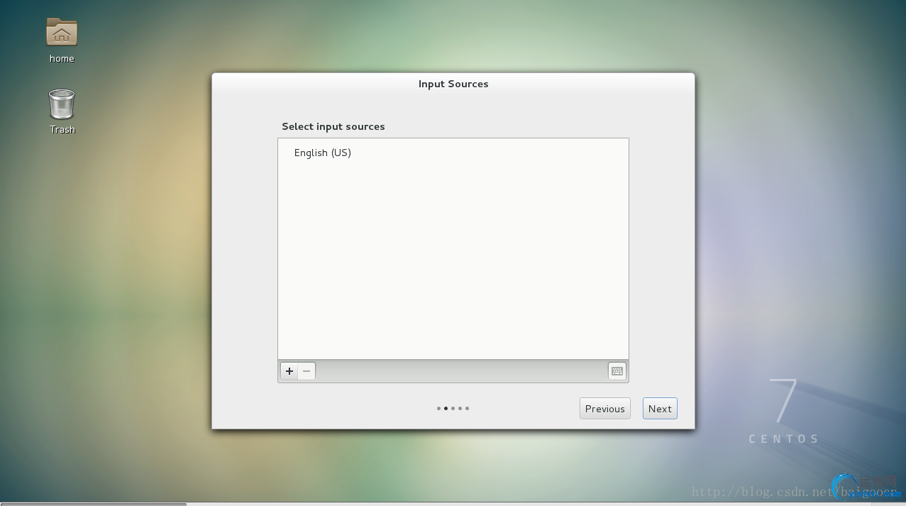

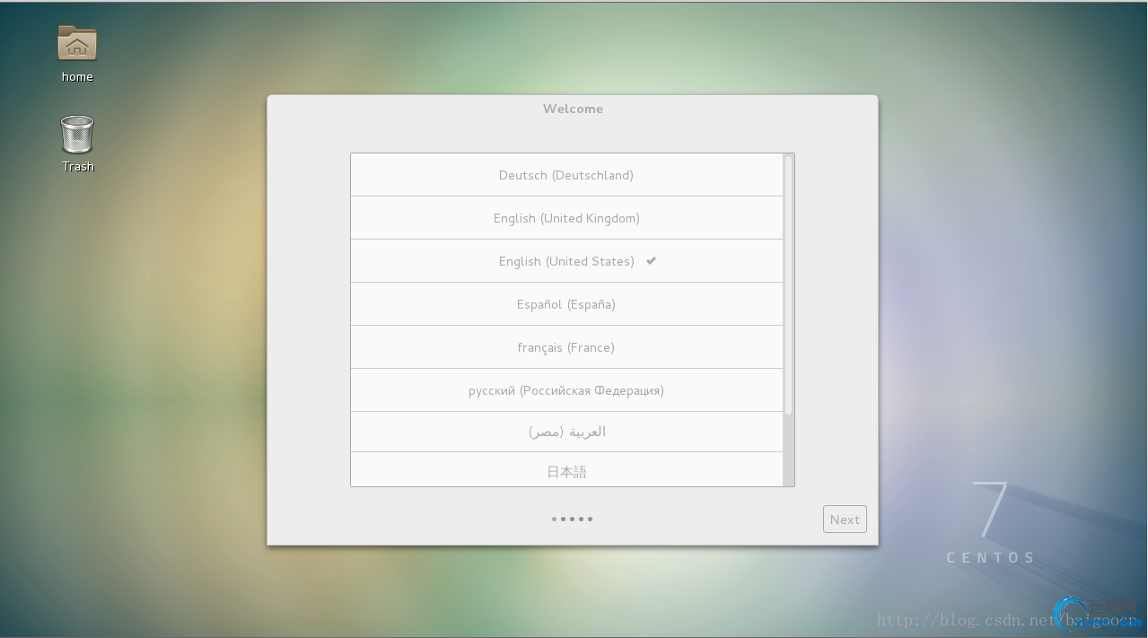

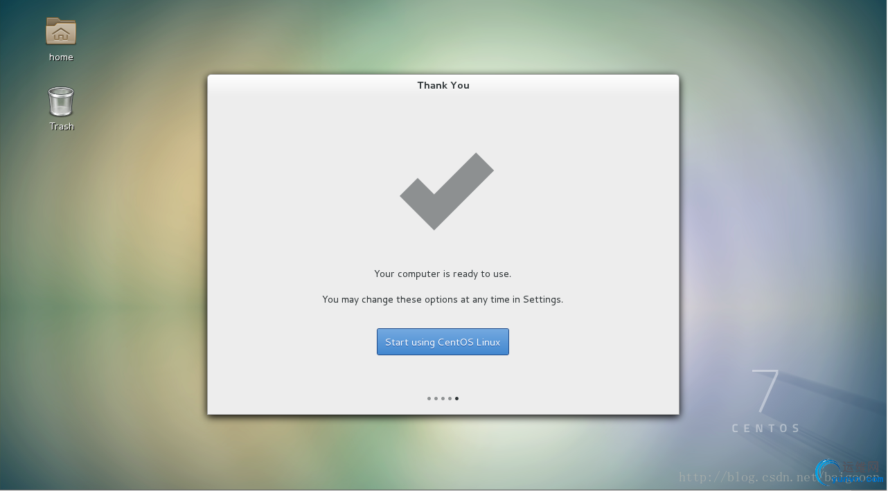

17、进入桌面后出现欢迎界面,选择默认的English就OK了,接着Next...Next...
至此,CentOS 7的安装已经完成,桌面是不是很漂亮呢!棒极了!
