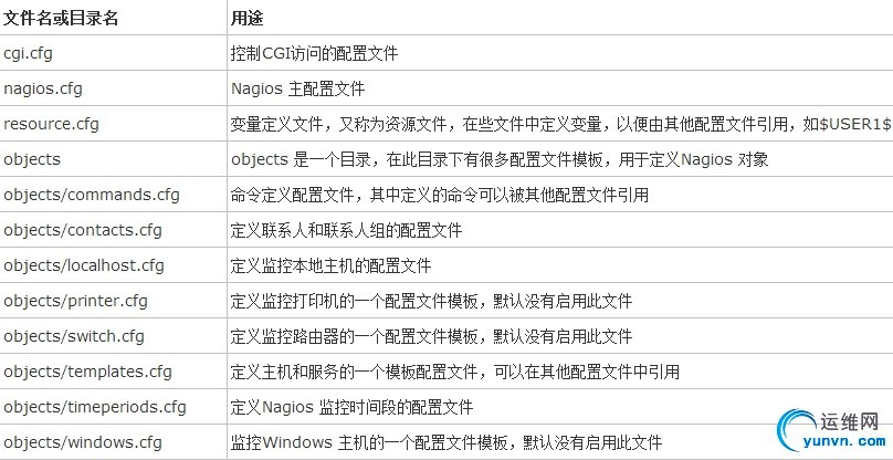

1、配置文件的作用概述
    备注:Nagios在配置方面非常灵活,默认的配置文件并不是必需的。可以使用这些默认的配置文件,也可以创建自己的配置文件,然后在主配置文件nagios.cfg中引用即可。
    实际应用中,这些对象的配置文件我们可以自己命名,可以存放在任何位置,只要在nagios.cfg中引用即可。

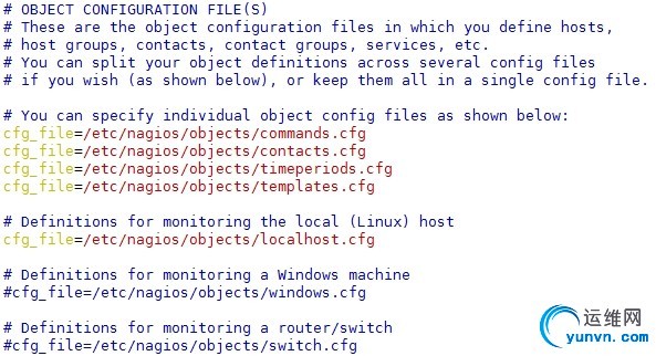

3、自定义监控目录
    默认情况下nagios.cfg会启用一些对象配置文件,如:commands.cfg, conftacts.cfg, localhost.cfg等,为了更好的对Nagios平台的管理和日后的维护工作,建议在Nagios配置文件目录,自定义一个monitor目录,用来保存所管理的被监控对象。同时注释nagios.cfg配置文件默认定义的对象配置文件,并添加 cfg_dir = /etc/nagios/monitor 即可。
  • 创建hosts.cfg文件来定义主机和主机组
  • 创建services.cfg文件来定义服务
  • 用默认的contacts.cfg文件来定义联系人和联系人组
  • 用默认的commands.cfg文件来定义命令
  • 用默认的timeperiods.cfg来定义监控时间段
  • 用默认的templates.cfg文件作为资源引用文件
    我们在nagios.cfg中添加cfg_dir=/etc/nagios/monitor 引入即可。Nagios的配置大多是对监控对象配置文件进行修改配置,这里需要复制objects目录下的所有对象配置文件模板,同时在monitor目录下创建独立的配置文件hosts.cfg和services.cfg来定义主机和服务,至于联系人和监控的时间段,我们保持默认配置。

### 然后编辑nagios.cfg
# 注释掉下面几行
#cfg_file=/etc/nagios/objects/commands.cfg       # 命令配置文件
#cfg_file=/etc/nagios/objects/contacts.cfg       # 联系人配置文件
#cfg_file=/etc/nagios/objects/timeperiods.cfg    # 监视时段配置文件
#cfg_file=/etc/nagios/objects/templates.cfg      # 模板
#cfg_file=/etc/nagios/objects/localhost.cfg      # linux主机
# 添加
