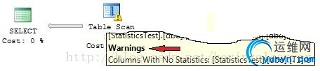

There is no statistics object at all 没有统计信息
如果没有统计信息,查询优化器只能猜行数而不能估计他们,相信我这不是你要的。
有几种方法可以在估计和实际的执行计划中找到查询优化器是否丢失了统计信息。在这种情况下在计划中会看到警告。图形显示的执行计划会中有一个感叹号,并且在扩展的属性有警告如图1。你不会看到关于表变量的警告,所以小心表变量的表扫描和行估计。
Picture 1: Missing statistics warning
如果你想查看当前语句的执行计划,可以用DMV sys.dm_exec_cached_plans。
SQL Server profiler提供了另外一种选项。如果你在Profiler中使用Event Errors/Warings/Missing Column Statists等事件,当优化器检测到丢失统计信息,你可以观察到日志。注意如果数据库或者表启用了AUTO CREATE STATISTICS选项,这个事件不会被触发。

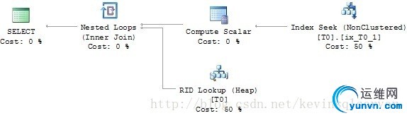

首先,你可以考虑引入存储过程。他们被完美的设计为通过参数嗅探技术使用参数。首次调用存储过程,优化器将会找出任何提供的参数并且根据这些参数调整生成计划(当然还有基数估计)。尽管你可能面临其他问题(见下文),在我们这个例子中是完美的解决方案。
create procedure getT0Values(@xint)as
select c1,c2from T0
where c1 = @x
然后通过程序调用执行这个存储过程
exec getT0Values2000
这个执行计划将会显示索引查找。这是因为优化器必须为@x=2000的值产生计划。
图3显示了这个执行计划,将这个跟图5中原始计划的一部分比较。
Picture 3: Execution plan of stored procedure

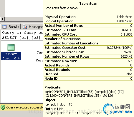

在谓词使用表达式。
问题:
在谓词中使用表达式也会阻止优化器使用直方图,看下面的例子:
select c1,c2from T0
where sqrt(c1) = 100
执行计划在图4显示。
Picture 4: Bad cardinality estimation because of expression in predicate
因此,尽管字段C1的统计信息存在,但是优化器不知道如何在表达式POWER(c1,1)应用这些统计信息,因此只能猜行数。这非常类似我们上文提到的丢失统计索引的问题,因为表达式POWER(c1,1)根本没有统计信息。对优化器来说,POWER(c1,1)是一个non-foldable表达式。更多信息可以参考这篇文章
解决办法
如果有可能重写SQL代码以便比较只在“纯粹”列上做。例如不是指定:
这样写更好:
where c1 = 10000
幸运的是优化器在评估表达式的时候足够聪明,某些情况下会在内部重写(看这篇文章获得更多信息)
如果不能重写查询,我建议向其他同事同事寻求帮助。如果还是不行,你可能考虑计算列。计算列可以解决这个问题,因为计算列维护统计信息。此外你还可以在计算列上创建索引,这些在表达式上无法实现。

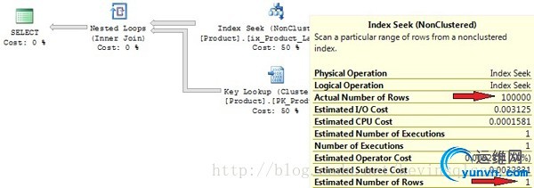

精彩的一天,经过艰苦谈判,我们高兴的宣布在2010年1月之前收购我们的主要竞争对手。很高兴,我们要添加他们的100000产品。
insert Product(LastUpdate,ListPrice)
select '20100101', 100from Numberswhere n<= 100000
确认一下,那些产品被添加,我们通过下面的语句检查所有新插入的行:
select * from Product where LastUpdate = '20100101'
在图5中看一下上面语句真实的执行过程
Picture 5: Execution plan created by use of stale statistics
由于过时的统计信息,真实行数和预测行数有很大差异。我们加入的100000数据没有超过20%的修改阀值,也就意味着自动更新没有执行。使用的索引查找对于获取100000行数据不是最好的选择,除此之外对于索引查找返回的值还要键查找。这个语句在我的PC机上话费了大概300000逻辑读。表扫描或者聚集索引扫描时一个更好的选择。
解决办法:
当然我们有机会提供知识给优化器通过查询提示。在我们的例子中,如果我们知道聚集索引扫描是最好的选择,我们可以指定一个查询提示,如下:
select *from Productwith (index=0)
尽管查询提示可以做,但是指定查询提示存在风险。有可能查询参数被更改或者底层数据被更改。当这些发生了,你之前有用的查询提示可能对性能有负面影响。执行更新统计信息室一个更好的选择:
update statistics Productwithfullscan
之后,聚集索引扫描被执行,我们可以看到只有大概86000逻辑读。所以,不要仅仅依赖自动更新。开启自动更新,但是准备着通过手动更新支持自动更新,很可能在你维护窗口的非高峰时间。对于持续增长的列比如IDENTIY列统计信息尤其重要。每添加一行都高于直方图的最大值,造成优化器很难或者不可能获得合适的估计行数。通常你需要更频繁的更新这些列上的统计信息,而不是等到20%的数据更改。

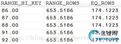

因此,这个奇怪的行为的原因是什么?为了弄清楚答案,我们需要检查统计信息。如果你在对象管理器内打开“统计信息“文件夹,你可能注意的第一件事情是自动为非聚集索引DailyRate生成的统计信息。根据条件”DailyRate<90“,你可以根据统计信息的直方图轻松计算预期的返回行数。
Picture 8: Excerpt from the statistics for the DailyRate column
只需要汇总RANGE_HI_KEY < 90的RANGE_ROWS和 EQ_ROWS的值,就可以得到‘DailyRate < 90’的行数。实际上,对于‘DailyRate=89’需要一些特殊的对待,因为这个值没有被包含在直方图的step中。因此计算值不会百分百的准确,但是它会让你了解优化器使用直方图的方式。因此,我们可能简单计算行数通过下面的查询:
select count(*)from RentalCarwhere DailyRate< 90
看一下执行计划中估计的行数,在我这里是62949.8(你的数字可能不同,因为我为日租金增加了随机值)。
