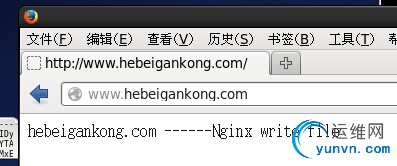

上面这个实例可以根据来路域名跳转到不同的网站页面,也就是多个网站绑定到了同一个IP,Nginx web服务器监听80端口实现对不同来访域名的解析,返回不同网站首页。
其实这个测试一般通过修改DNS域名解析,如果没有DNS域名解析,也可以通过修改hosts文件的方式实现。
[iyunv@daqijiance xyz]# cat /etc/hosts
127.0.0.1   localhost localhost.localdomain localhost4 localhost4.localdomain4
::1         localhost localhost.localdomain localhost6 localhost6.localdomain6
192.168.50.157 www.daqijiance.com www.hebeigankong.com www.yiyuanjiance.com daqijiance.com hebeigankong.com yiyuanjiance.com hbgk.com hbu.cn hbu.edu.cn www.hbu.cn www.hbu.edu.cn
