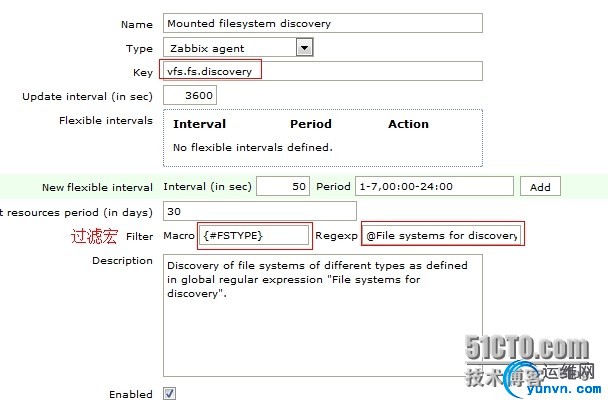

    然后通过在Discovery rule中配置的宏过滤规则(Filter Macro),把不需要监控的文件系统类型过滤掉,见下图。
    上图是zabbix默认的配置,通过宏{#FSTYPE}和正则表达式“File systems for discovery”过滤文件系统类型。
    现在问题来了,如果我想同时根据{#FSNAME}这个宏过滤掉一些我不关心的文件系统,该怎么办?

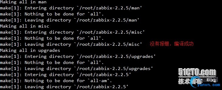

    第三步,编译zabbix server:
shell# cd zabbix-2.2.5
shell# ./configure --prefix=/etc/zabbix --with-mysql --with-net-snmp --with-libcurl --with-openipmi --with-ssh2 --enable-server
shell# make
    没有报错的话,编译成功~见下图

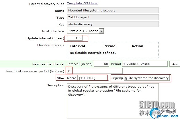

    第一步:只过滤{#FSTYPE},配置Discovery rule如下:
监控间隔设置120秒,"Keep lost resources period"设置为0,方便观察结果。
"Filter Macro"填写"{#FSTYPE}";"Regexp"填写"@File systems for discovery"。
查看监控项组Filesystems下的监控项:

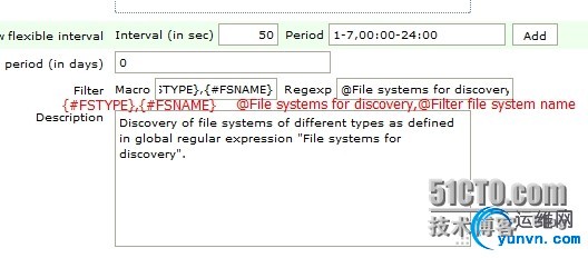

    第二步:同时过滤{#FSTYPE}和{#FSNAME},使{#FSNAME}过滤掉boot目录
    先创建正则表达式"Filter file system name":
    配置Discovery rule:
"Filter Macro"填写"{#FSTYPE},{#FSNAME}";
"Regexp"填写"@File systems for discovery,@Filter file system name"。
注意:这里是英文的逗号','。

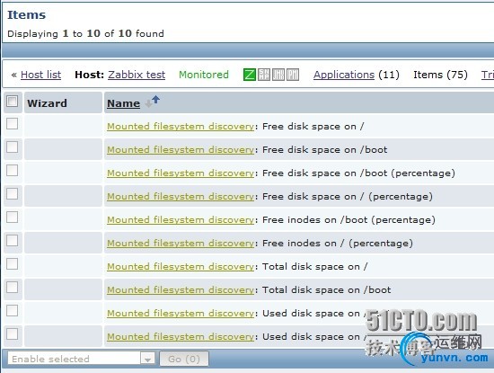

大约120秒后,查看监控项组Filesystems下的监控项:
发现boot目录已经被过滤掉了。测试完成。
