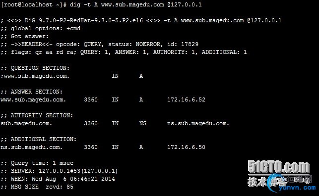

配置好之后就可以进行测试了
www.sub.magedu.com 进行测试,结果返回正确结果172.16.6.52
这样一个子域授权就正式完成了并且可以运行了。

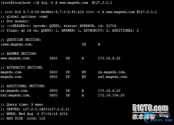

DNS配置转发器
下面我们用DNS来配置一个转发器,一旦该服务器本身不能解析,则器会将请求转发给转发器指向的服务器进行解析。
这里我们就对子域服务进行配置转发功能。

好了,下面我们来测试一下
我们选择对www.magedu.com进行测试,他不属于子域服务器的管辖范围
测试成功,返回正确值172.16.6.22
