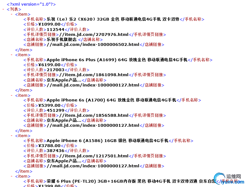

我们使用《python爬虫实战(2):爬取京东商品列表》一文的结果文件,python爬虫爬取的结果保存在 京东手机列表_1.xml 文件中。内容如下图所示
下面针对这个结果文件先做个xml转json的测试,为提取器gsExtractor添加输出Json文件的功能做技术准备。

  • 测试使用的模块:xml.parsers.expat,  json
  • 测试输入: 以python爬虫实战(2):爬取京东商品列表一文的xml结果文件 京东手机列表_1.xml 作为输入
