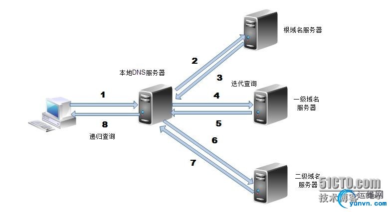

四、DNS查询过程
    查询的方式有递归查询和迭代查询。
    递归查询是客户端只需要发出一次请求,最后直接返回结果的这种查询;迭代查询就是只要查询到结果就返回,然后在由客户端根据查询到的结果再次发出查询请求的过程。在实际的过程中是递归查询和迭代查询是结合在一起来使用的。
    在进行域名解析的时候,DNS查询是真正的顺序是:本地的  /etc/hosts 文件 -->  本地的DNS缓存  -->  本地局域网的DNS服务器  -->  迭代查询公共的DNS服务器。

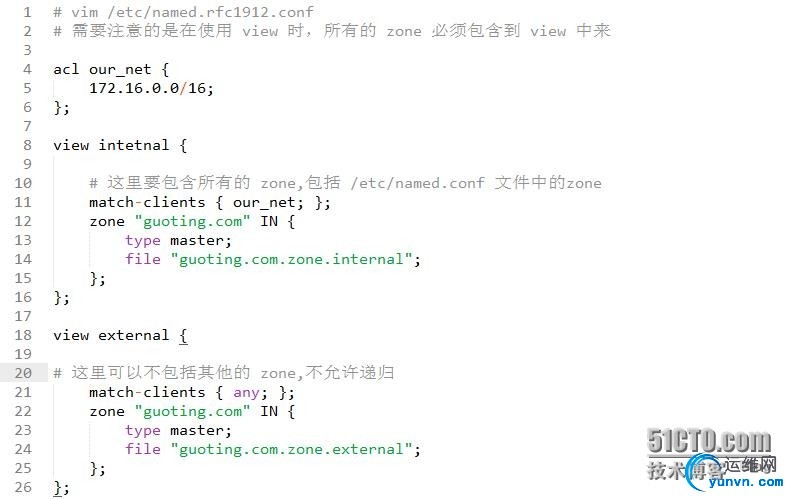

# /etc/named.rfc1912.zones
# 在这个文件安中主要定义的是 区域解析库文件
# 一般的格式如下:
zone "ZONE_NAME" IN {
        属性定义;
# 常见的属性定义有:
# type 指明服务器的类型 常见的有 master hint slave forword
# file 指明区域文件的名称
# masters 在 type 为 slave 一起使用,指明主服务器的地址,常见的还有 allow-transfer { IP; };
# 指明允许区域传送的地址,一般在主服务器端这是为从服务器端的 IP 地址,从服务器端设置为 none。
# forward only|first 指明转发服务器的类型,only 只做转发,转发后的查询结果狗接受;first
# 指的是转发到的那台 DNS 服务器如果查询不到结果,自己会迭代查询。通常与 type 为forward时
# 一起使用。通常还有 forwarders { ip; }; 指定转发的DNS服务器的名称。
# 此时在服务端要设定 allow-recusion { ip; }; 允许递归的 IP 地址,此时 IP 地址是请求转发的 IP 地址,
# 这种情况下一般是在子域授权的时候会使用。
# 其他常见的参数有:
# all-update { ip; }; 允许更新 DNS 解析文件的 IP 地址
# file 来指明 zone 文件的名称。00
# ZNOE_NAME 一般是区域名,对于正向解析是 一般是域名,例如:guotign.com
# 对于反向解析时,一般是网络地址逆序.in-addr.arpa 例如:16.172.in-addr.arpa
# 其他常见的控制有 acl 和 view。
acl ACL_NAME {
    ip;
    net; ...

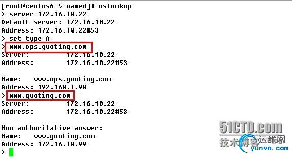

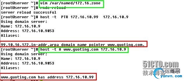

2、客户端查询工具
常见的客户端的查询工具有 host,dig,nslookup。
host -t {A|NS|CNAME|PTR|MX} type_name dns_server 例如:
[iyunv@server named]# host -t A www.guoting.com 172.16.10.9
Using domain server:
Address: 172.16.10.9#53
Aliases:
www.guoting.com has address 172.16.10.16
dig -t {A|NS|CNAME|MX}  type_name @dns_server
    逆向查询:dig -x IP @dns_server
    dig 查询的信息比较详细,是我们一般的首选查询工具

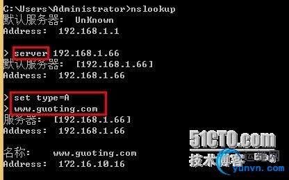

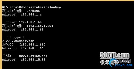

nslookup是一种交互式的查询工具,这个工具在 windows 操作系统上也可以使用。
    用server来指定DNS服务器的名称,set type=RR 来指定查询资源记录的名称,指定后直接查询对应的资源记录即可。

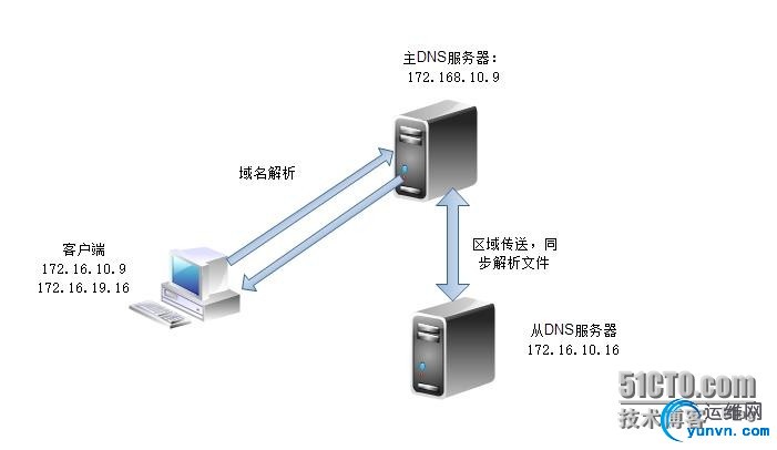

1、实现主从复制DNS服务器,实现正向和反向解析
实验的拓扑图如下:

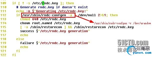

    在启动过程中可能会遇到 "卡” 的情况。
9
# 原因是:named 进程在启动过程中会去读取 /etc/rndc.key 文件去读取随机数。
# rndc.key 这个文件时从 /dev/random 中取得随机数,虽有会卡。
# 解决办法:
# 1、修改 rndc.key 文件的读取随机数的方式为 /dev/urandom。
# 2、敲击键盘,获得足够的随机数到 /dev/randow 中去。
/dev/urandom:先返回熵池中的随机数,耗尽后会用软件算法生成随机数;进程不会阻塞;
/dev/random: 只返回熵池中的随机数; 随机数耗尽,进程会被阻塞;随机数取走一个就少一个。
    对于解决办法1,具体:修改 /etc/ini.d/named 脚本

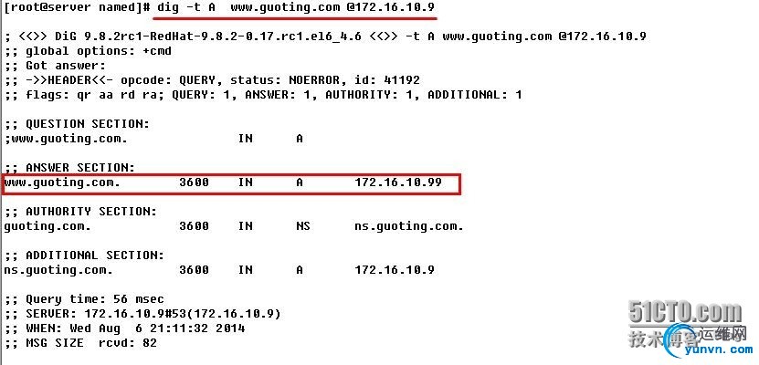

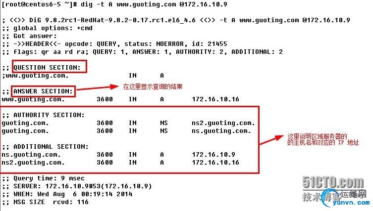

5、查询测试
    测试成功后,主服务器配置完成。

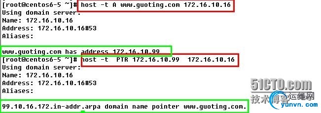

4、从服务器查询测试
    到此,为止主从复制的搭建过程就完成。

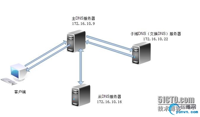

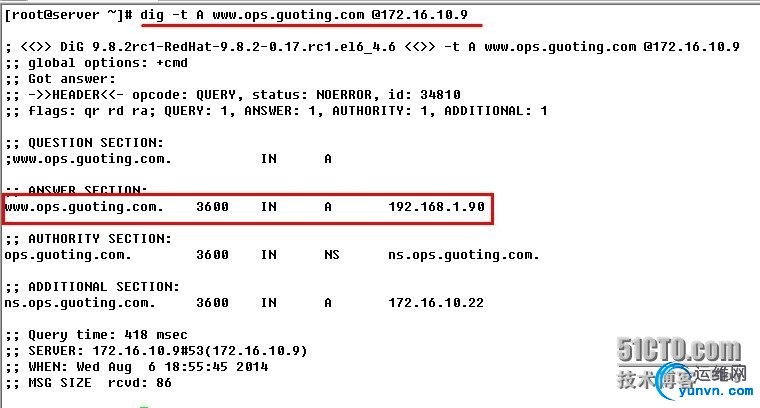

2、在主从服务的基础上扩展子域授权功能(只实现正向解析)
    当一个公司某一部门需要自己独立的域名时候,会用到这种功能。要求“父域”与“子域”可以相互解析。
实验拓扑如下:
在 172.16.10.9 主dns服务器:
1、修改配置文件、区域解析文件为:
# vim /etc/name.conf
options {
    directory "/var/named";
    allow-recusion { 172.16.10.22; };  # 允许172.16.10.22 递归查询
9
10
11
12
13
14
15
# vim /var/named/guoting.com.zone
$TTL 3600
$ORIGIN guoting.com.
@    IN    SOA    ns.guoting.com.    admin.guoting.com. (2014080501 2H 5M 1H 1D)
@   IN     NS     ns
@   IN     NS     ns2
@   IN     MX  10  mail
ops     IN      NS      ns.ops
ns.ops  IN      A       172.16.10.22
ns2      IN  A     172.16.10.16
ns      IN   A       172.16.10.9
mail     IN      A       172.16.10.16
www      IN  A       172.16.10.99
web  IN   CNAME  www
2、重读库解析文件
    rndc reload
在 172.16.10.22 子域dns服务器:
1、安装软件
# yum install bind -y
2、修改配置文件
9
10
11
options {
zone "." IN {
    type hint;
    file "named.ca";
include "/etc/named.rfc1912.zones";
9
10
11
12
13
14
# vim /etc/named.rfc1912.zones
# 在这个文件中添加以下内容:
zone "ops.guoting.com" IN {
    type master;
    file "ops.guoting.com.zone";
    allow-update { none };
zone "guoting.com" IN {

查询测试:
在 172.16.10.9:
在 172.16.10.22:
    至此,子域授权创建过程完毕。

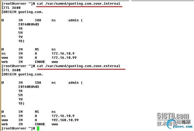

3、实现视图功能

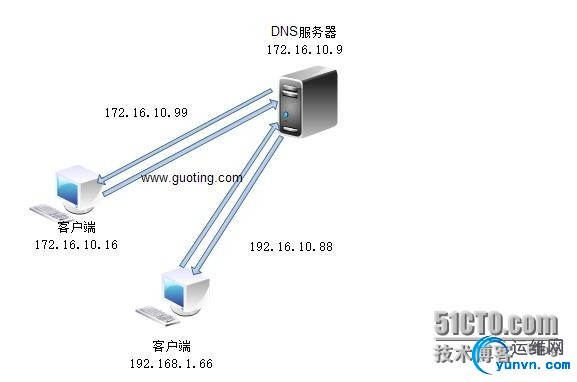

视图主要的功能是当不同类的客户端解析不同的域名时,解析到的地址信息也是不同的。通常与acl一起使用。
实验拓扑图如下:
在 172.16.10.9 中配置:
    实验中采用 172.16.10.16 客户端来模拟内网用户,使用192.168.1.66来模拟外网用户。
1、编辑配置文件
2、修改文件属性,重新加载配置文件
# 这几项比较重要,记得修改
chmod 640 /var/named/guoting.com.zone.internal
chmod 640 /var/named/guoting.com.zone.external
chown root.named /var/named/guoting.com.zone.internal
chown root.named /var/named/guoting.com.zone.external
rndc reload
3、查询测试
模拟内网测试:
模拟外网测试: 说明:192.168.1.66 与 172.16.10.9 是同一台主机,不同网卡的地址。
    至此,本文全部完成。
