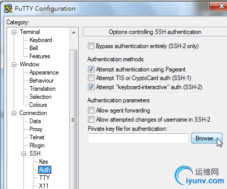

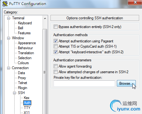

5. 配置和使用 Putty
打开 Putty 程序,点击边栏的 SSH ,在 “Preferred SSH protocol version”下选择“2 only”,表
示只使用 SSH 版本2;
点击 SSH 下的 Auth,然后点击 Browse(浏览),打开刚才的转换好的“id_rsa.ppk”私钥
最后回到 Session ,在 Host Name 下填入服务器的IP地址或者域名,Saved Sessions 下填入这个会话的会话名称(任意你喜欢的命名),然后点Save保存就设置好了。
接着双击会话名称就打开了登陆界面,与采用口令认证的提示不同,然后输入生成密码时设置的密钥密码既可登陆:
