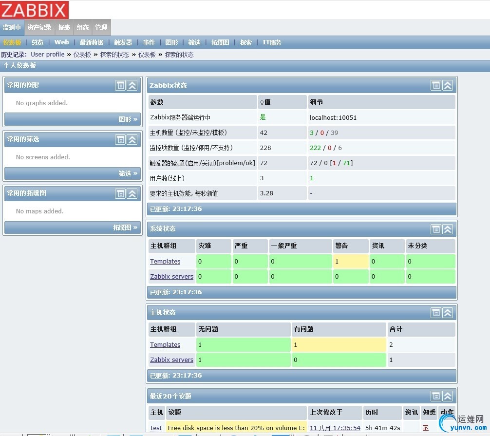

    过程虽然痛苦,但是付出也是有回报,成功后喜悦满满,看着监控页面一台台服务器亮了绿灯终于可以安心入眠了.总结整理一下服务端安装过程.

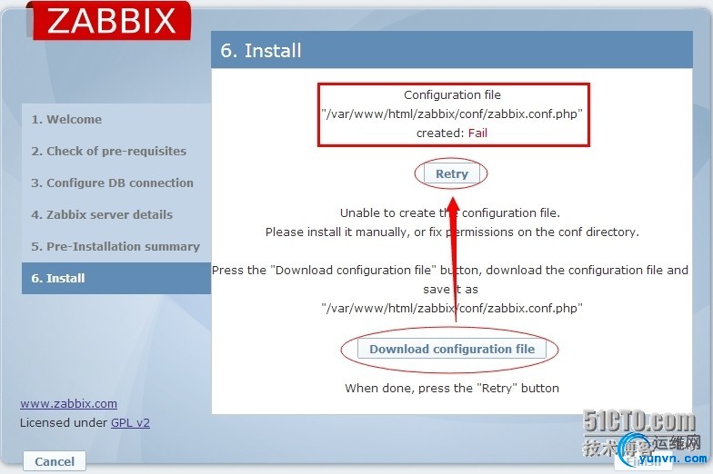

二、WEB页面安装
        相对于服务端就简单多了,按照配置文件中的配置,点击下一步下一步输入数据库相关库,用户,密码就可以完成.需要主要就两点:
1、在最后一步是要注意如图:
这个提示是在/var/www/html/zabbix/conf/下没有zabbix.conf.php这个文件,点击downloadconfiguration file下载配置文件到本地,上传到/var/www/html/zabbix/conf/下即可,再点击retry, 然后就登录系统了.默认用户名:admin 密码:zabbix.

到此我们就可以去web页面添加主机,配置监控了.等熟悉一段时间再来写使用心得.安装完成以后进去大致看了一下,功能非常强大,配置非常浩大.这只是一个开始!
