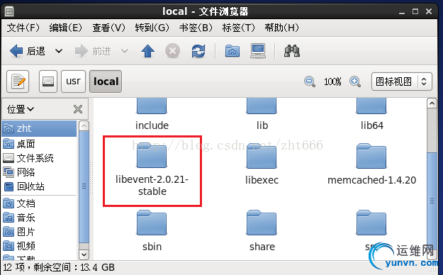

安装完成后,到prefix指定的目录下,看看是否存在libevent-2.0.21-stable目录,如下图所示。

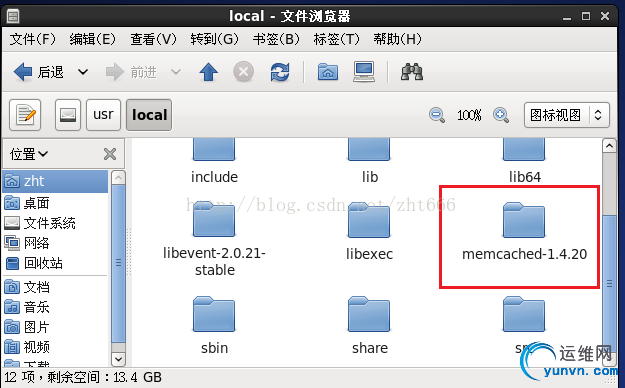

2.2.1检查看装情况
安装完成后,到prefix指定的目录下查看是否有memcached-1.4.20目录,如下图所示。

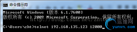

Windows命令:
CentOS(Linux)下命令:
# telnet 127.0.0.1 12000

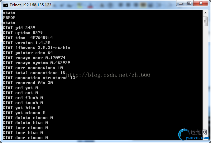

连接成功后,手动输入命令:stats
即可看到如下信息:

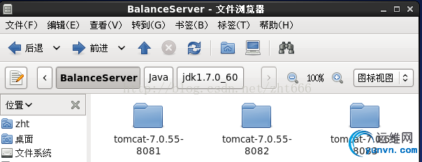

同时启动多个Tomcat,我部署了3个,打开浏览器去访问第一个Tomcat,然后在访问第二个和第三个Tomcat,页面Session信息如下:
由图可以看到,三个Tomcat的SessionID都是一样的:5FBF6D6B6F37BE8248ED965536427005-n1,只要不关闭浏览器,不管怎么刷新,SessionID都是不变了。由此可以,三个Tomcat通过memcached实现了Session信息共享。

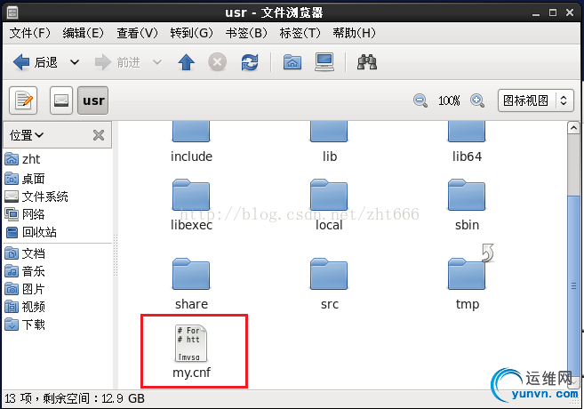

配置文件目录:/usr/my.cnf或者/etc/mysql/my.cnf
打开文件后,在[mysqld]后面添加如下配置:
