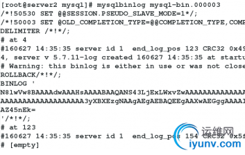

cd /var/lib/mysql
可以通过mysqlbinlog指令来插看二进制日志文件

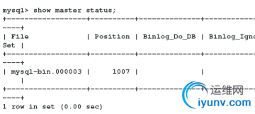

查看master状态
show master status;
记录File和Position的值,在slave配置时会用到。

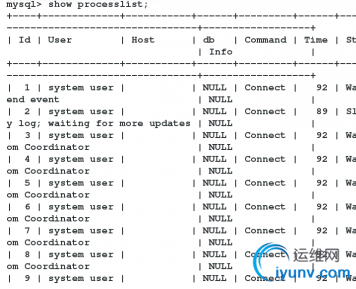

mysql> start slave;
mysql> show processlist; #可以看到开启了多个线程
