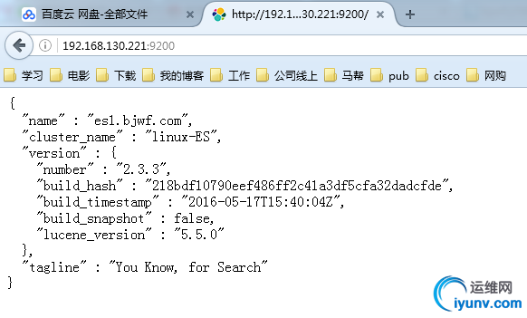

5、启动ES,并检查是否监听9200和9300端口
[iyunv@es1 ~]# systemctl start elasticsearch.service
[iyunv@es1 ~]# netstat -tnlp|egrep "9200|9300"
tcp6   0      0 :::9200   :::*       LISTEN      17535/java
tcp6   0      0 :::9300   :::*       LISTEN      17535/java

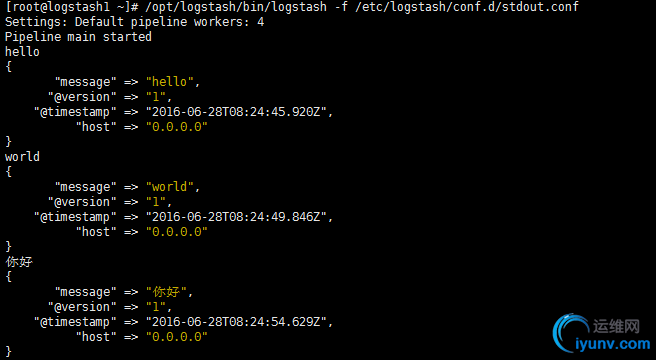

2、通过配置文件验证Logstash的输入和输出
9
10
[iyunv@logstash1 ~]# vim /etc/logstash/conf.d/stdout.conf
input {
        stdin {}
output {
        stdout {
                codec => "rubydebug"

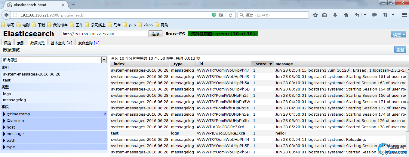

wKiom1dyPODgtfZwAAEEZ3deBEg557.jpg 这个时候说明,Logstash接好Elasticsearch是可以正常工作的,下面介绍如何收集系统日志
4、Logstash收集系统日志
修改Logstash配置文件如下所示内容,并启动Logstash服务就可以在head中正常看到messages的日志已经写入到了ES中,并且创建了索引

收集成功如图所示,自动生成了system-messages的索引
