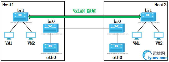

本实验创建两台虚拟机并启动OpenvSwitch服务,最后创建VXLAN隧道并进行验证。实验中用到的网络拓扑如下:
注:因为实验本身就是在虚拟环境下操作,所以实验中br1桥上实际上并没有再下挂任何主机,实验中我们是分别给两台虚拟机的br1指定两个不同网段的ip,然后通过搭建VXLAN隧道让这两个不同网段的网桥能够实现通信。

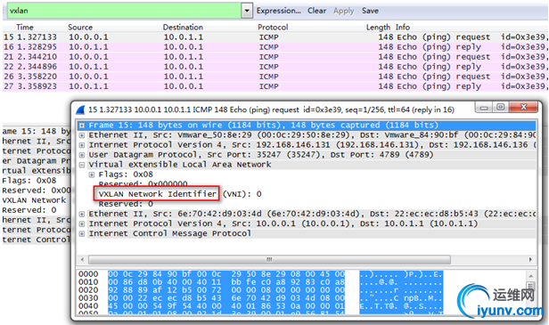

同时通过抓包证明数据包的使用协议的确是VXLAN,具体见下图:
