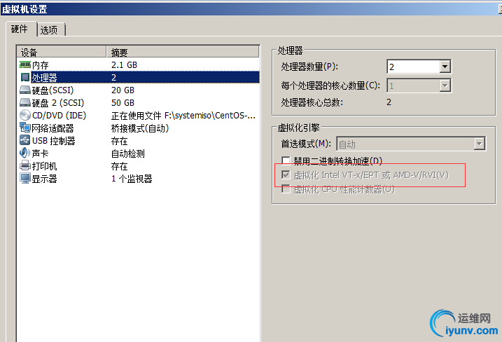

c. 最关键的一步,在创建虚拟机时,cpu是需要配置一下虚拟化的如图

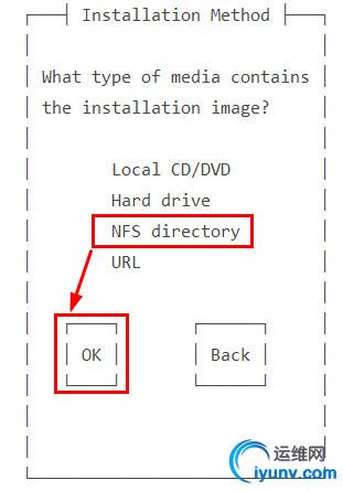

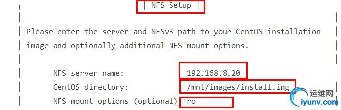

--location 指定安装介质地址,可以是网络地址,也可以是本地的一个绝对路径(--location '/mnt/'),如果是绝对路径,那么后面还需要指定一个安装介质,比如NFS,假如虚拟机设置ip后,不能连外网,那么就会提示让我们选择安装途径:
我在这里选择NFS,设置参数如下:

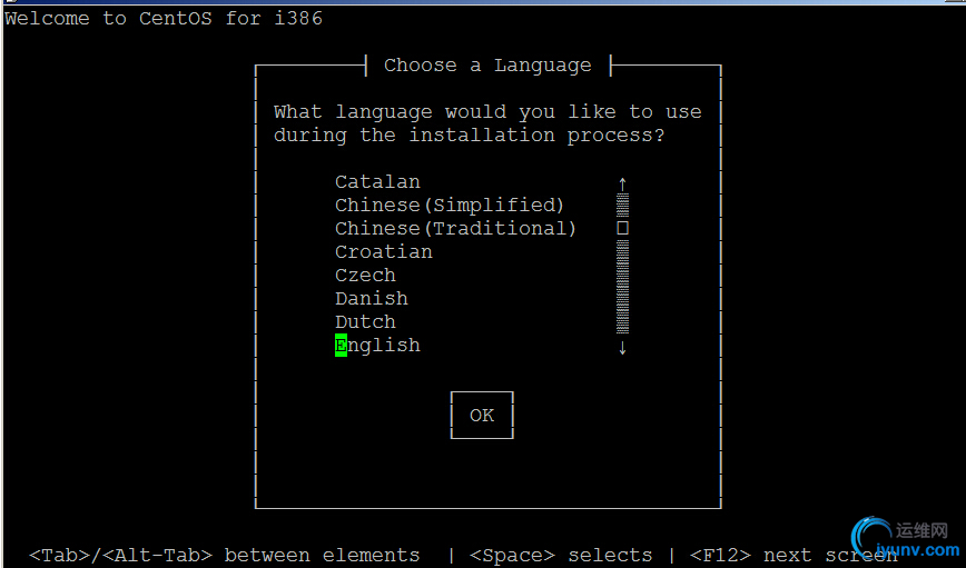

当按下回车后,稍等几秒钟就可以看到安装提示了。
开始安装......
搜索文件 .treeinfo......                             |  720 B     00:00 ...
搜索文件 vmlinuz......                               | 7.7 MB     00:02 ...
搜索文件 initrd.img......                            |  63 MB     00:23 ...
创建存储文件 centos6.6_1.img                         |  30 GB     00:00
创建域......                                         |    0 B     00:00
连接到域 centos6.6_1
Escape character is ^]
然后就是我们非常熟悉的OK or  Next 了 ,只不过这个过程是文本模式,如果想使用图形,只能开启vnc啦。
