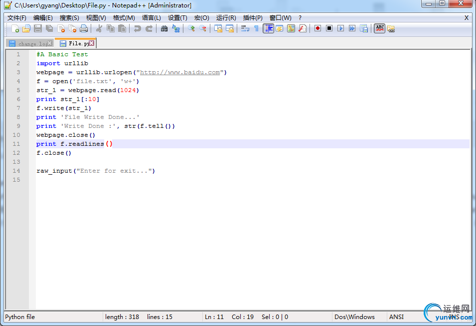

1. 下载安装代码编辑器,可以使用自带的IDLE,这里推荐使用更加易用的nodepad++,支持多种程序与脚本语言,语法高亮显示,自己写了一个Python脚本,大致情况如下:

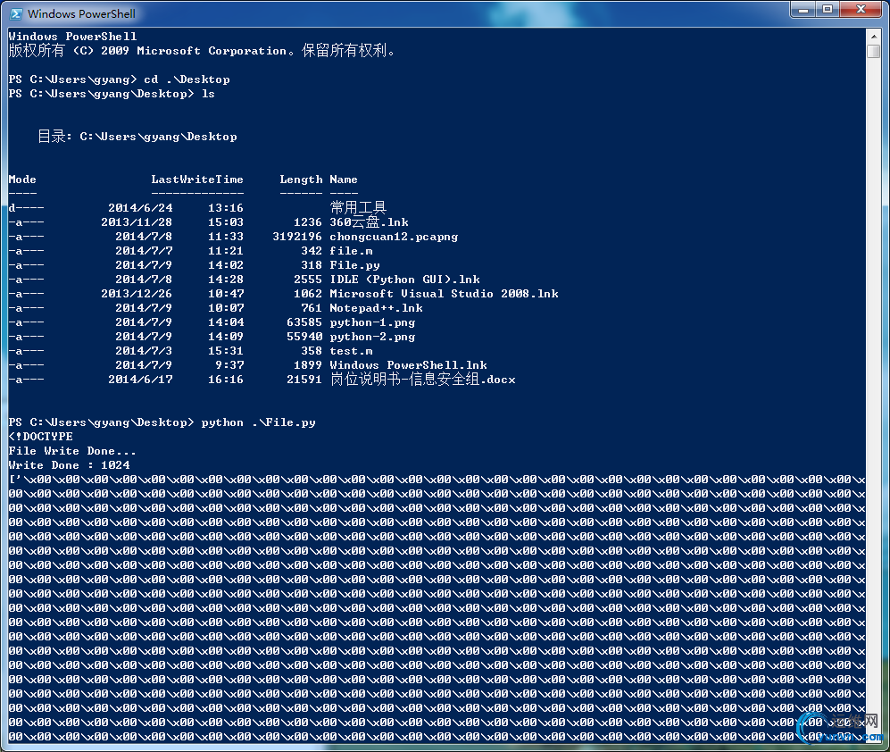

2. 配置Windows下的Shell,出于Linux的习惯,大多数程序猿都喜欢敲击命令行的快感,Windows下当然我们可以使用CMD,但是其实Win7也提供了强大的新的命令Shell,即PowerShell,其语法与Linux高度类似,与IDLE更重要地是可以直接进入文件目录创建或修改文件。为了可以在PowerShell中使用Python,比如将Python的路径加入到Windows系统的环境变量PATH中,Win7下【计算机】--【属性】--【高级系统设置】--【环境变量】,找到PATH变量,以';'分隔,添加自己的Python安装路径即可:
   然后在【开始】菜单中的【运行】框中输入‘PowerShell’,点击运行即可:
