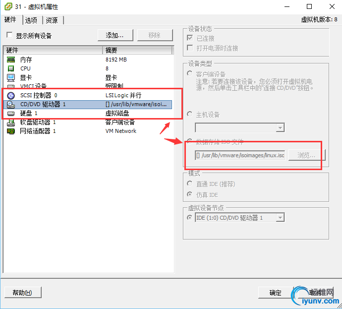

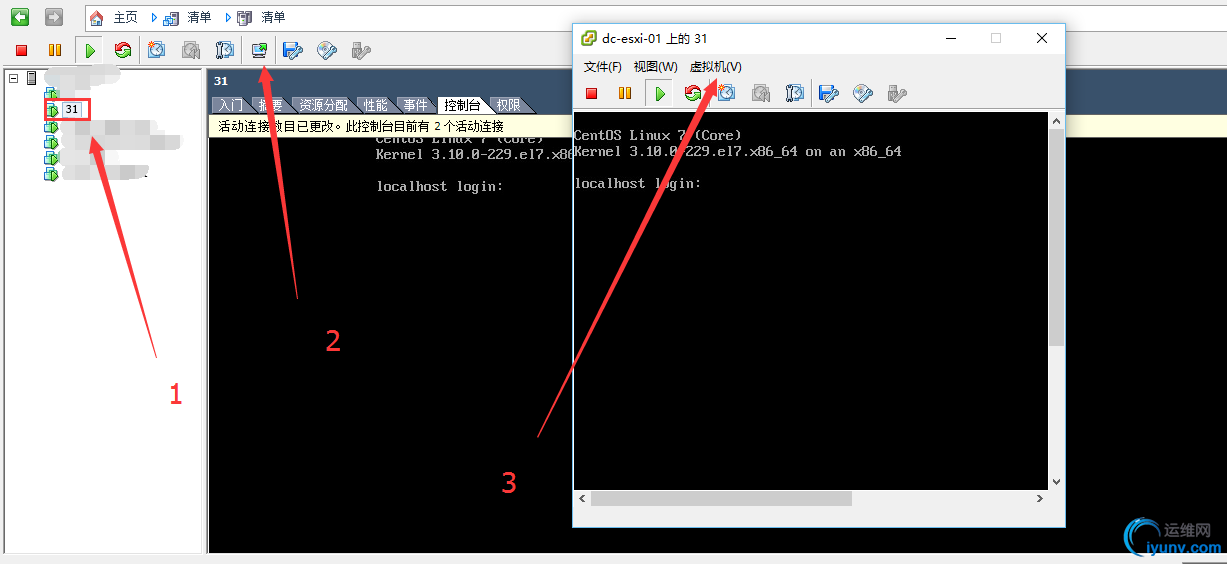

虚拟机——客户机——安装VMware Tooles
挂载磁盘
