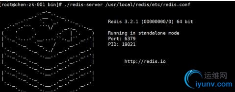

意思是说没有给redis-server一个配置文件,需要制定一个配置文件,于是乎,把命令更改成#./redis-server /usr/local/redis/etc/redis.conf。就会出现这样的图片。

18988:M 29 Jun 09:38:52.458 * The server is now ready to accept connections on port 6379
把上面三个problem都解决了之后,再一次#./redis-server /usr/local/redis/etc/redis.conf,屏幕变成这样:
提示:服务器已经准备好从6379号端口接收连接了,意味着server端已经启动成功。如果你不喜欢6379号端口,而是喜欢4444号端口,那么就要把/usr/local/redis/etc下的redis.conf里的端口由6379改成4444,然后#./redis-server /usr/local/redis/etc/redis.conf

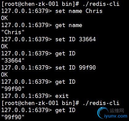

在/usr/local/redis/bin里有一个文件叫redis-cli,cli是client登录的简写,也就是说这个是客户端登陆的启动文件。
可见redis也是那种key-value模式的数据库,在上面的例子里name是key,value是Chris,name是ID,value是33664,但是一旦再一次将name赋值成了99f90,以前的33664就会消失。

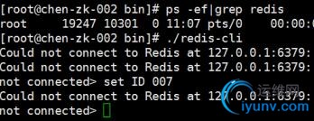

而且即使退出客户端连接,再一次进入的话,原有的key和value也不会消失。而如果事前没有启动redis server,那么redis-cli是无法连接的,如图:
