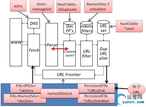

        Larbin是一个用C++开发的开源网络爬虫,有一定的定制选项和较高的网页抓取速度。
        Larbin爬虫结构图及主要模块对应关系如下图所示:
        Larbin的运行过程可以描述如下:种子URL文件最初初始化*URLsDisk,读取到namedSiteList中,通过adns库调用,逐渐往Fifo<NamedSite> *dnsSites和Fifo<IPSite>*okSites内装入链接,而Fetch模块直接从Fifo<IPSite> *okSites中获得用于抓取的URL,为抓取到的网页建立hash表,以防止网页的重复抓取。然后通过html类的方法从下载到的网页中析取出新的URL,新加入前端队列的URL要求符合robots filter,并通过hash表对URL去重。一次抓取结束后进行相关的读写操作,然后通过poll函数选择适合的套接字接口,开始新的抓取。这样抓取就可以一直循环下去,直到用户终止或者发生中断。
