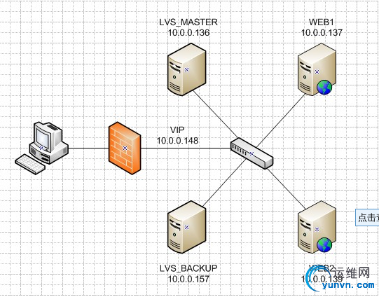

        Keepalived是一个基于VRRP协议来实现的WEB服务高可用方案,可以利用其来避免单点故障。使用多台节点安装keepalived。其他的节点用来提供真实的服务,同样的,他们对外表现一个虚拟的IP。主服务器宕机的时候,备份服务器就会接管虚拟IP,继续提供服务,从而保证了高可用性。
        keepalived的原理图如下所示:
        最左边是客户机,它访问我们的虚拟IP。然后我们有master(主控制节点)和backup(备用控制节点)。最右边的就是我们提供服务的真机了。
2.搭建keepalived服务
        我们使用四个节点来做这个实验,两个充当控制节点,另外两个提供服务。然后用真机的浏览器访问虚拟IP。

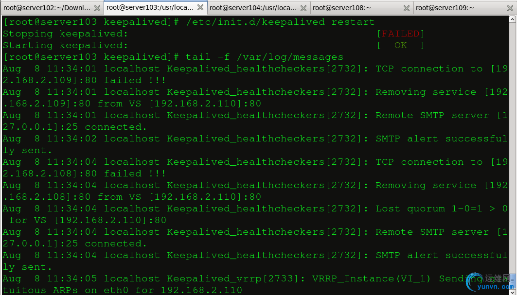

       然后我们打开keepalived服务,并查看日志,发现已经识别了192.168.2.110虚拟IP:

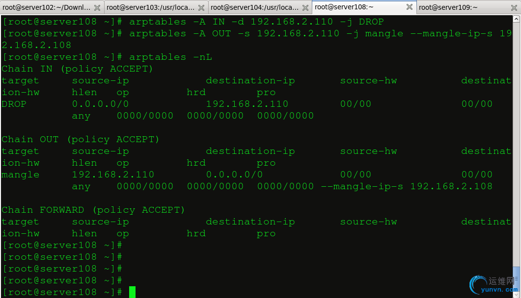

        在两个提供真机的服务节点上安装arptable_jf软件:
        设置arptables的策略:

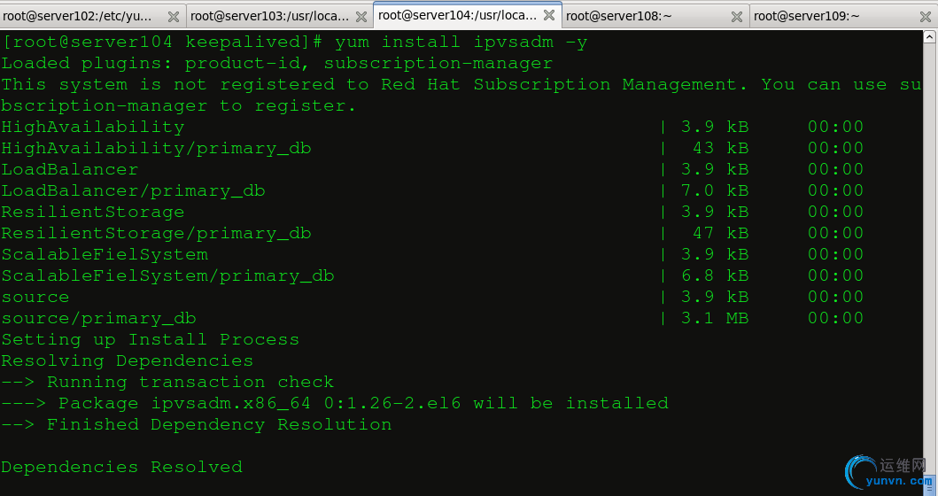

        然后我们要在两个控制节点上安装ipvsadm软件来监控服务的状态:
        如果无法安装的话,查看yum源,设置成如下所示:

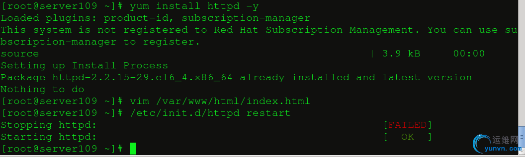

        在两个提供服务的真机上安装httpd,设置完默认发布内容后启动服务:

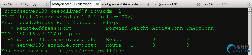

         然后我们在主控制节点上查看当前的监控信息:

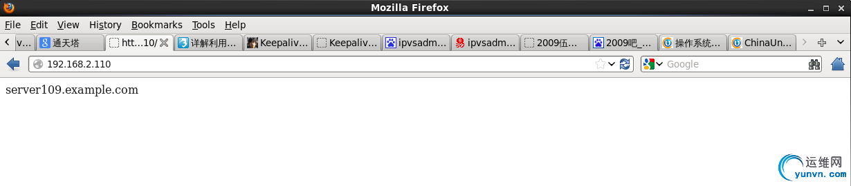

         在真机的浏览器上查看192.168.2.110的信息。因为是轮叫策略,所以会轮换显示192.168.2.108和192.168.2.109的默认发布内容:
