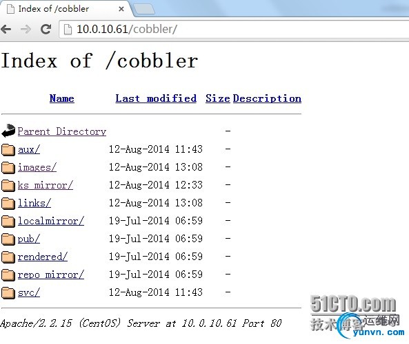

[iyunv@node1 cobbler]# cobbler import--name=centos-6.4-x86_64 --path=/media/
它会将镜像全部复制到cobbler目录下,时间太少我们稍等片刻
过程中可以看到如下信息:
task started: 2014-08-11_211258_import
task started (id=Media import, time=Mon Aug 11 21:12:582014)
以上意为将文件全部复制到/var/www/cobbler 目录下

url--url="http://10.0.10.61/cobbler/ks_mirror/centos-6.4-x86_64/"
