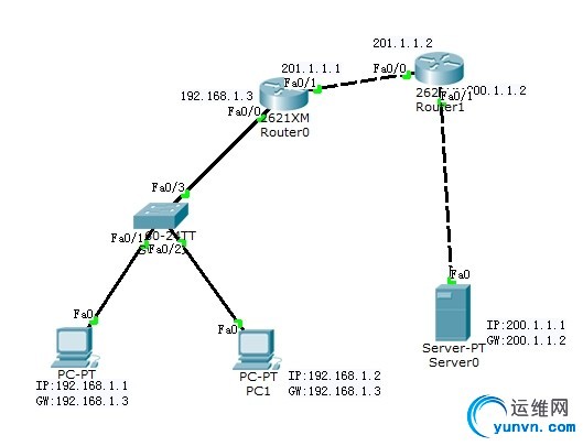

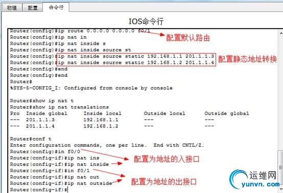

实验名称:配置静态网络地址转换
实验拓扑:
实验步骤:
(1)设置路由器接口地址,主机和服务器的IP地址及网关
(2)配置路由器Router0的静态地址映射

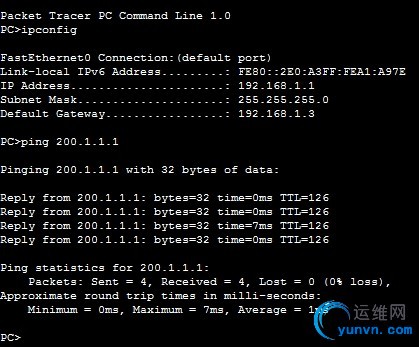

(3)验证
总结:实验只需对路由器1进行设置,因为对地址进行转换之后,对路由器2来说就相当于一个直连的路由,所以不需对路由器2进行配置
实验名称:动态网络地址转换
实验拓扑:
实验步骤:
(2)配置路由器Router0的动态地址映射
(3)验证
总结:实验中遇到的问题就是容易忘记访问控制列表对地址池的一个映射

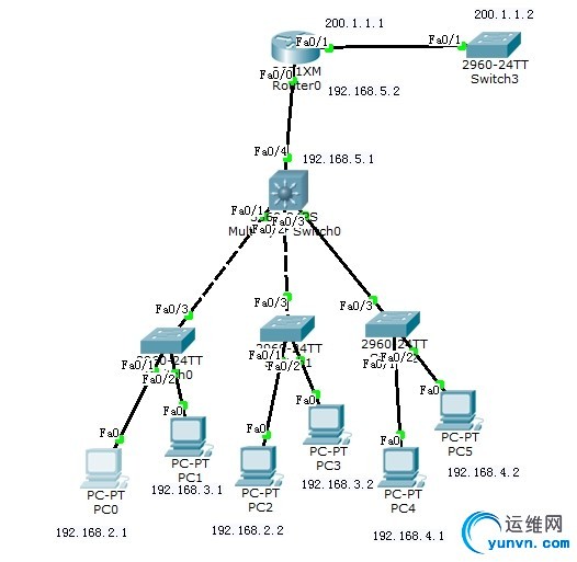

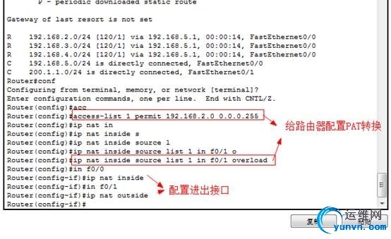

实验名称:基于端口的PAT配置
实验拓扑:
实验步骤:

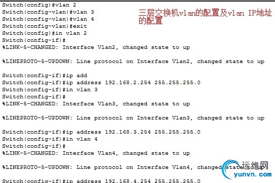

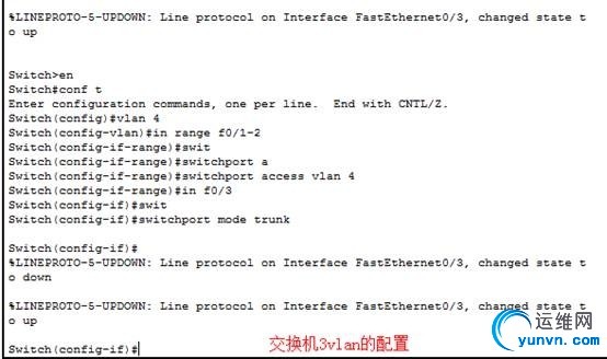

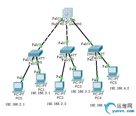

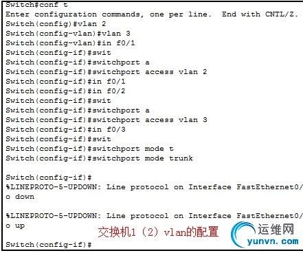

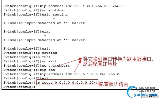

(1)      创建一个三层交换机实现不同vlan之间的数据通信
然后启动路由交换功能ip routing
(2)      将三层交换机连接路由器,通过路由器实现内部地址的转换,从而访问外网
然后给路由器接口配置IP地址
再然后给三层交换机和交换机配置rip路由协议

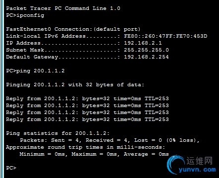

(3)      验证通信
总结:实验的重点就是先实现内部的全网通信,包括路由器,三层交换机,然后在配置地址转换,实现内部网络到外部地址的映射
