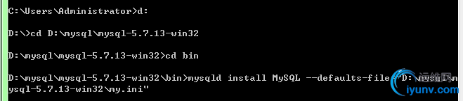

6,将mysql注册为windows系统服务:
以管理员身份运行cmd.exe
备注一下:移除服务命令为:mysqld remove
7,注册成功后,初始化数据目录:
