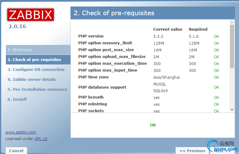

       浏览器访问 http://ip/zabbix,默认会有“It is not safe to rely on the system's timezone settings”这样的警告信息,根据其中提示,需要 vim /etc/php.ini 设置 date.timezone="Asia/Shanghai",重启apache后刷新就没有了,点next。

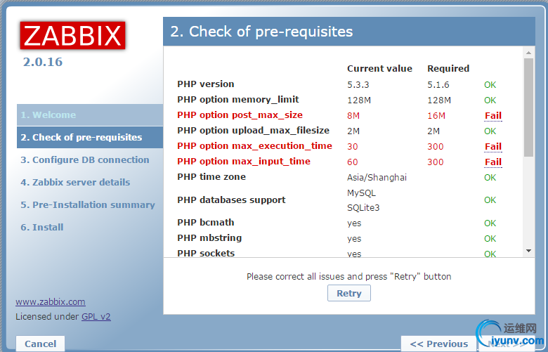

         它会提示一些参数不合适:
        编辑配置文件 /etc/php.ini,解决相关的报错信息,然后点击retry。
[iyunv@133 ~]# vim /etc/php.ini
post_max_size = 16M
max_execution_time = 300
max_input_time = 300
[iyunv@133 ~]# service httpd restart
停止 httpd:                                               [确定]
正在启动 httpd:httpd: Could not reliably determine the server's fully qualified domain name, using 0.0.0.133 for ServerName
                                                           [确定]

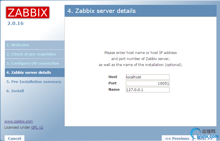

        然后接着输入mysql的信息,首先测试一下,不通过则需要调试,通过则下一步。

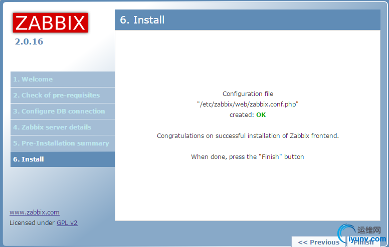

        前两项保持默认,其中zabbix-server的port可以用netstat -lnp|grep zabbix查看,Name是可以自定义的,我写为 127.0.0.1 ,下面就是一路next到finish。

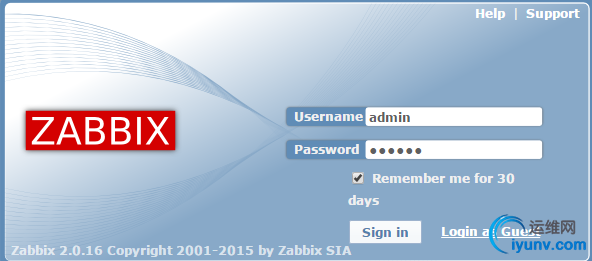

        下面即进入登录界面,默认管理员账号为 admin,密码为 zabbix。
