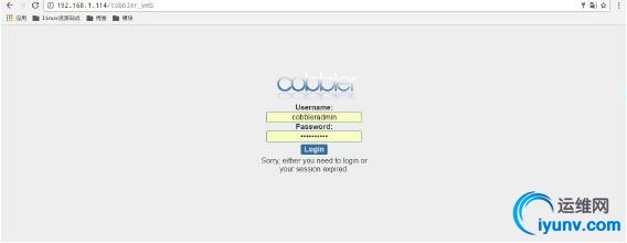

四、使用cobbler_web
4.1 配置cobbler_web 的认证功能
cobbler_web 支持多种认证方式,如authn_configfile、authn_ldap 或authn_pam 等,默认为authn_denyall,即拒绝所有用户登录。下面说明两种能认证用户登录cobbler_web 的方式。
4.1.1 使用authn_pam 模块认证cobbler_web 用户
首先修改modules 中[authentication]段的module 参数的值为authn_pam。文件路径为
/etc/cobbler/modules.conf
[authentication]
module=authn_pam
接着添加系统用户,用户名和密码按需设定即可,例如下面的命令所示
# useradd cobbleradmin
# echo 'cobblerpasswd' | passwd --stdin cobbleradmin
而后将cblradmin 用户添加至cobbler_web 的admin 组中。修改/etc/cobbler/users.conf
文件,将cblradmin 用户名添加为admin 参数的值即可,如下所示
[admins]
admin="cobbleradmin"
最后重启cobblerd 服务,通过http://YOUR_COBBLERD_IP/cobbler_web 访问即可
4.1.2 使用authn_configfile 模块认证cobbler_web 用户首先修改modules.conf 中[authentication]段的module 参数的值为authn_configfile。
接着创建其认证文件/etc/cobbler/users.digest,并添加所需的用户即可。需要注意的是,添加第一个用户时,需要为htdigest 命令使用“-c”选项,后续添加其他用户时不能再使用;另外,cobbler_web 的realm 只能为Cobbler。如下所示。
# htdigest -c /etc/cobbler/users.digest Cobbler cblradmin
最后重启cobblerd 服务,通过http://YOUR_COBBLERD_IP/cobbler_web 访问即可。
