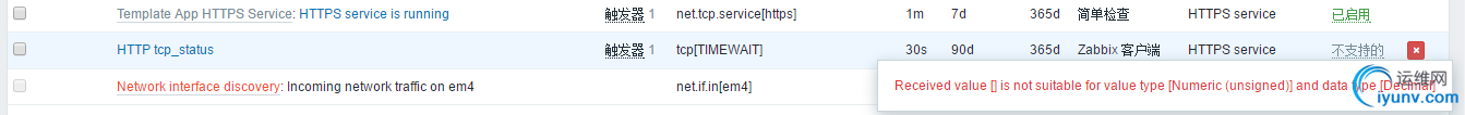

zabbix手动测试可以重客户端获取数据    添加自定义监控也能用   但是过一会儿就显示不支持了   重新创建又可以    但是过会儿还是不行  有没有人知道这是什么情况  是zabbix的一个bug么
求各位大神给我解释一个什么原因 ,谢谢 ,在线急等

19001:20160708:000724.988 item "LB01:tcp[TIMEWAIT]" became not supported: Received value [] is not suitable for value type [Numeric
(unsigned)] and data type [Decimal]
这个是报错的日志    模块是自己加的

    累计签到:315 天
    发表于 2016-7-8 11:03:45 | 显示全部楼层
    benye2020 发表于 2016-7-8 10:24
    是不是由于有时候没有值的原因  才会导致显示不支持的?
    /usr/local/zabbix/bin/tcp_status 这个脚本执行后是返回多个内容吗?
    看你的脚本应该是有多个KEY的脚本,这种的应该这么写
    [Shell] 纯文本查看 复制代码
    UserParameter=tcp[*],/usr/local/zabbix/bin/tcp_status $1 $2
    累计签到:142 天
    发表于 2016-7-8 11:16:57 | 显示全部楼层
    你的key返回是多个值,那你不能用变量接收。你可以用列表接收,或者只返回一个值
