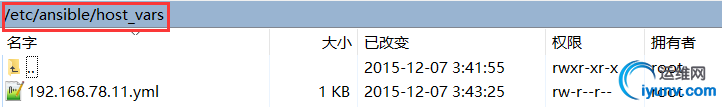

4)分离主机与组特定数据
**为了更好的规范定义的主机与组变量,我们实际是不会在hosts里直接写的,将定义的主机名与组变量单独剥离出来放到指定的文件中,将采用YAML格式存放,存放位置规定:"/etc/ansible/group\_vars/+组名"和"/etc/ansible/host\_vars/+主机名"分别存放指定组名或主机名定义的变量,如下:**
**注意目录结构,规范目录名**
oJcfE64.jpg      [iyunv@ansible host_vars]# cat 192.168.78.11.yml
    http_port: 80
bTA8pSB.jpg      [iyunv@ansible group_vars]# cat mysql.yml
    ntp_server: s1b.time.edu.cn
    database_server: 192.168.78.14
    [iyunv@ansible group_vars]# cat web.yml
    http_prot: 80
**可以直接调用变量,规范目录名的原因是ansible会自动加载这几个目录下的变量,如果变量不放到这几个目录下,是不能调用的,我们会在后面介绍到不放到特定目录下,playbook如何调用这些变量**

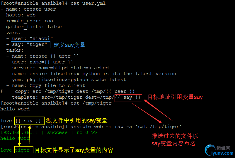

**template模板复制,支持jinja2,以变量say命名**
    [iyunv@ansible ansible]# cat user.yml
    - name: create user
      hosts: web
      remote_user: root
      gather_facts: false
      vars:
      - user: "xiaobi"
      - say: "tiger"
      tasks:
      - name: create {{ user }}
        user: name={{ user }}
      - service: name=httpd state=started
      - name: ensure libselinux-python is at the latest version
        yum: pkg=libselinux-python state=latest
      - name: Copy file to client
    #    copy: src=/tmp/tiger dest=/tmp/tigress
        template: src=/tmp/tiger dest=/tmp/{{ say }}
**不只是这样,还可以把刚才的那个say变量传到文件里,其实和saltstack是一样的**

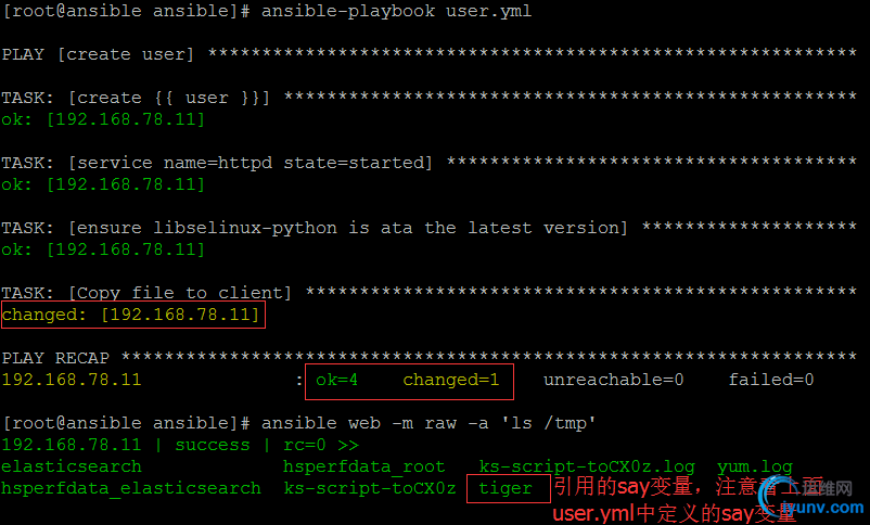

    - name: create user
      hosts: web
      remote_user: root
      gather_facts: false
      vars:
      - user: "xiaobi"
      - say: "tiger"
      tasks:
      - name: run this command and ignore the result
        shell: /usr/bin/somecommand || /bin/true
      - name: "cmd"
        command: touch /tmp/tigress
    #  - name: "cmd"
    #    action: command touch /tmp/tigress
**注释:
1./usr/bin/somecommand:执行某些命令 ||: 前面失败的话/bin/true:返回true。当你执行一些特定的命令,得到的结果是你可能无法预测的,不希望他的结果为false而中断,而是继续执行,这个true就有意义了。类似的判断还有chenge_when参数
2.老版本的写法是action: commadn touch 现在基本弃用了,ansible0.8或以上版本可以直接调用shell,command模块,结果是一样的。**
8gecvpD.jpg )
**小节总结:已经完成的操作会提示绿色ok,没有做过的操作会提示黄色changed。shell一类执行是没有完整的行为判断的。只有结果输出,所有永远为changed**
    ansible-playbook user.yml -f 10
**ansible在多任务下,推荐使用多进程模式的。其实就是用multiprocess做的多进程池 ! -f 10  就是limit 10个任务并发。
fork默认是5,如果有5个客户端,那么这5个是同时执行的;如果是6个,那么第6个要等前面5个执行完**

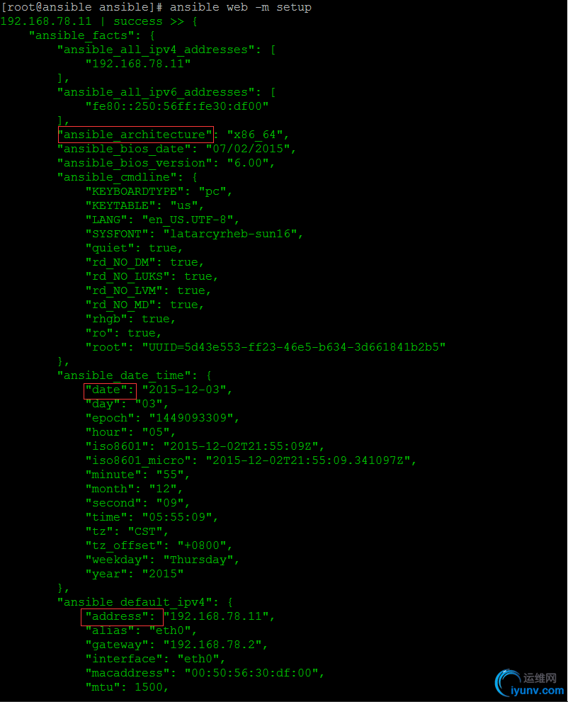

1)系统变量
**前言介绍:获取远程主机系统信息==>>Facts。
facts是一个非常有用的组件,类似于Saltstack的Grains功能,puppet的facter的功能。实现获取远程主机的系统信息,包括主机名、ip地址、操作系统、分区信息、硬件信息等,可以配合playbook实现更加个性化、灵活的功能需求,比如在httpd.conf模板中引用Facts的主机名信息作为ServerName参数的值。通过运行ansible web -m setup可获取Facts信息,下面是一些实例:**
**这里只展示一部分,可以得到很多信息,这些信息是可以作为变量引用的**
**以下请看圈起来的地方对比的看就容易明白了**
    - name: create user
      hosts: web
      remote_user: root
      gather_facts: true
      vars:
      - user: "xiaobi"
      - say: "tiger"
      tasks:
      - name: ensure libselinux-python is ata the latest version
      - name: "cmd"
        command: touch /tmp/tigree
      - name: "reference facts variable"
        template: src=/tmp/bbb dest=/tmp/{{ ansible_default_ipv4.address }}
      - name: create directory for ansible custom facts
        file: state=directory recurse=yes path=/etc/ansible/facts.d
      - name: install custom impi fact
        copy: src=/etc/ansible/icsoc_new.fact dest=/etc/ansible/facts.d
      - name: re-read facts after adding custom fact
        setup: filter=ansible_local
**运行ansible-playbook user.yml截图太长不截图了,和上面基本一样**

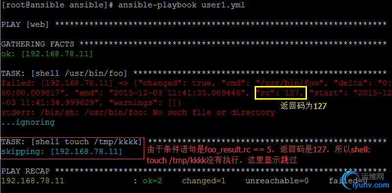

3)注册变量
**变量的另一个用途是将一条命令的运行结果保存到变量中,供后面的playbook使用。下面介绍一个简单的示例:(由于截图太长,我们重新写一个简短的user1.yml,方便截图)**
    [iyunv@ansible ansible]# cat user1.yml
    - hosts: web
      remote_user: root
      tasks:
      - shell: /usr/bin/foo
        register: foo_result
        ignore_errors: True
      - shell: touch /tmp/kkkk
        when: foo_result.rc == 5
**上述示例注释:
1.注册了一个foo\_resul变量,变量值为shell: /usr/bin/foo的运行结果;
2.ignore\_errors: True为忽略错误
3.当变量注册完成后,就可以在后面的playbook中使用了
4.当条件语句when: foo\_result.rc == 5成立时,shell: touch /tmp/kkkk命令才会执行
5.foo\_result.rc为返回/usr/bin/foo的resultcode(返回码)返回"rc=0"的返回码**
**由于/usr/bin/foo的运行结果返回码是127,所以shell: touch /tmp/kkkk命令没有执行,这里显示跳过了。下面我们再修改一下user1.yml把when: foo\_result.rc == 5改为127,再测试一下**
    - hosts: web
      remote_user: root
      tasks:
        ignore_errors: True
        when: foo_result.rc == 127

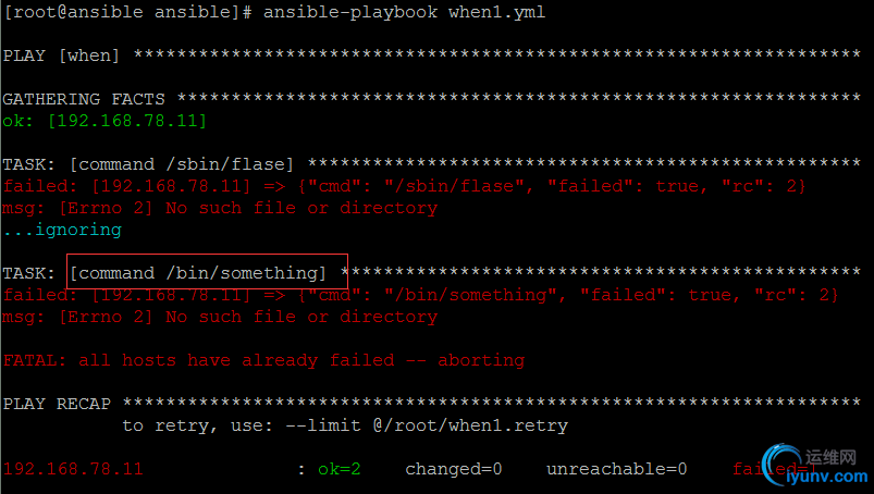

    [iyunv@ansible ansible]# cat when1.yml
    - name: when
      hosts: web
      remote_user: root
      gather_facts: true
      tasks:
      - command: /sbin/ip a
        register: result
        ignore_errors: True
      - command: /bin/something
        when: result|failed
      - command: /bin/something_else
        when: result|success
      - command: /bin/still/something_else
        when: result|skipped
**"when: result|success"的意思为当变量result执行结果为成功状态是,将执行/bin/something_else命令,其他同理。其中success为Ansible内部过滤器方法,返回True代表命令运行成功。**

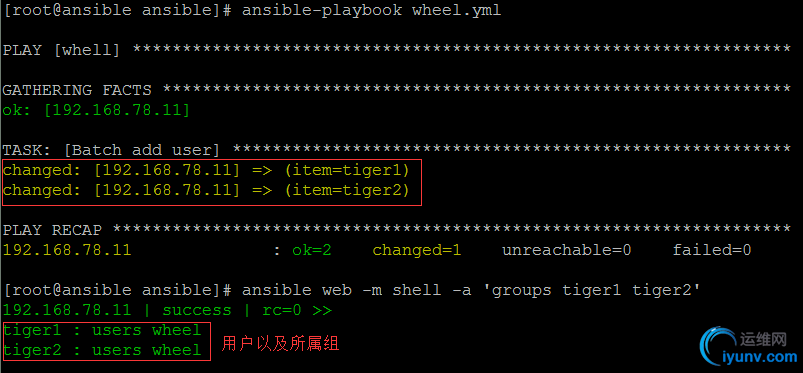

#### 2)循环语句 ####
    [iyunv@ansible ansible]# cat wheel.yml
    - name: whell
      hosts: web
      remote_user: root
      gather_facts: true
      tasks:
      - name: "Batch add user"
        user: name={{ item }} state=present groups=wheel
        with_items:
           - tiger1
           - tiger2
**以上示例是批量创建系统用户的功能。with\_items会自动循环执行上面的语句"user: name={{ item }} state=present groups=wheel",循环的次数为with\_items的元素个数。这里有2个元素,分别为tiger1、tiger2,会分别替换{{ item }}项,这个示例与下面的示例是等价的:**

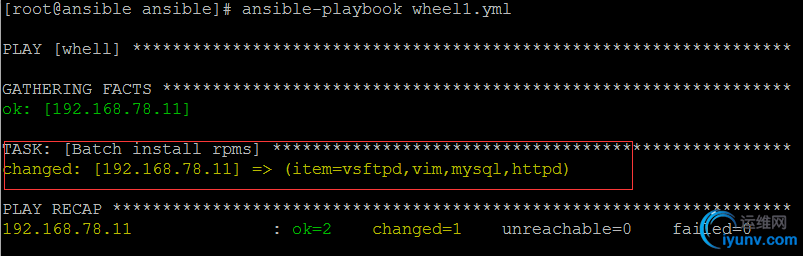

**循环也支持列表(list)的形式,不过是通过with_flattened语句来实现的,如下:**
    [iyunv@ansible ansible]# cat /etc/ansible/123.yml
    packages_base:
      - [ 'vsftpd', 'vim' ]
    packages_apps:
      - [[ 'mysql', 'httpd' ]]
**以上定义了两个列表变量,分别是需要安装的软件包名,以便后面进行引用,如下:**
    [iyunv@ansible ansible]# cat /etc/ansible/wheel1.yml
    - name: whell
      hosts: web
      vars_files:  #之前说的在特定的目录下定义变量文件,可以自动加载。如果在自定义路径,我们需要这里指明具体路径
      - /etc/ansible/123.yml
      remote_user: root
      gather_facts: true
      tasks:
      - name: "Batch install rpms"
        yum: name={{ item }} state=installed
        with_flattened:   #通过使用with_flattened语句循环引用定义好的列表变量
           - packages_base
           - packages_apps
OMCXcVr.jpg **通过使用with_flattened语句循环引用定义好的列表变量**

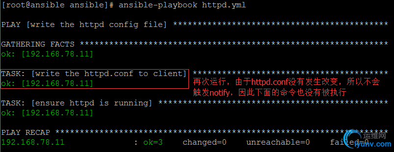

### 5.handlers与include ###
**当多个playbook涉及复用的任务列表时,可以将复用的内容剥离出来,写到独立的文件里,需要的地方include进来即可**
**除了tasks之外,还有一个handlers的命令,handlers是在执行tasks之后服务器发生变化之后可供调用的handler,如下所示:**
    [iyunv@ansible ansible]# cat httpd.yml
    - name: write the httpd config file
      hosts: web
      remote_user: root
      gather_facts: true
      tasks:
      - name: write the httpd.conf to client
        template: src=/httpd.conf.j2 dest=/etc/httpd/conf/httpd.conf
        notify:    # 如果copy执行完之后/etc/httpd/conf/httpd.conf文件发送了变化,则执行
        - restart httpd  # 调用handler
      - include: playbook/tasks/httpd.yml
      handlers:
        - name: restart httpd #此处的标识必须和notify一样才可以引起触发
          service: name=httpd state=restarted
**注意上面使用的- include: playbook/tasks/httpd.yml,看一下这个文件的内容,**
    [iyunv@ansible ansible]# cat playbook/tasks/httpd.yml
    - name: ensure httpd is running
