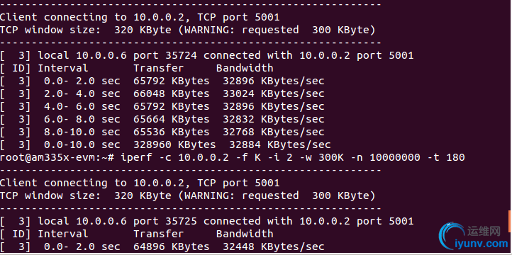

先在PC端启动$ iperf -s
再在ARM端执行
$ iperf -c 10.0.0.2 -f K -i 2 -w 300K -n 10000000 -t 180

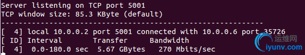

执行完后,在服务器端会打印结果如下:
这能不坑爹吗,号秒千M,跑出来是270M。
