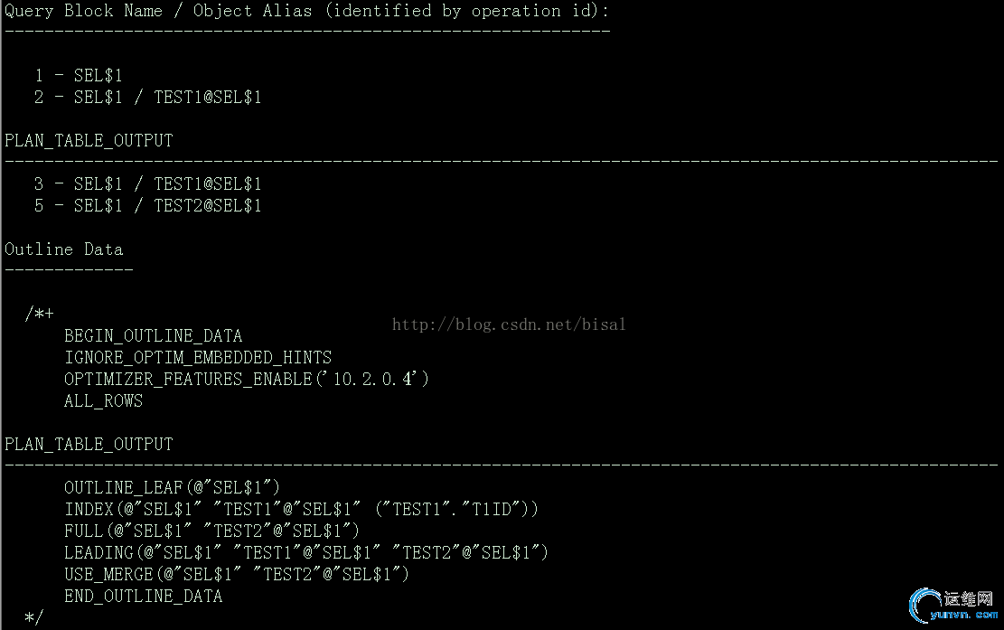

主要用于SQLPLUS中查看刚执行过SQL的执行计划。首先第三个参数可以选择'advanced':
接下来,第三个参数使用'all':
可以看出'advanced'记录的信息要比'all’多,主要就是多一个Outline Data。Outline Data主要是执行SQL时用于固定执行计划的内部HINT组合,可以将这部分内容摘出来加到目标SQL中以固定其执行计划

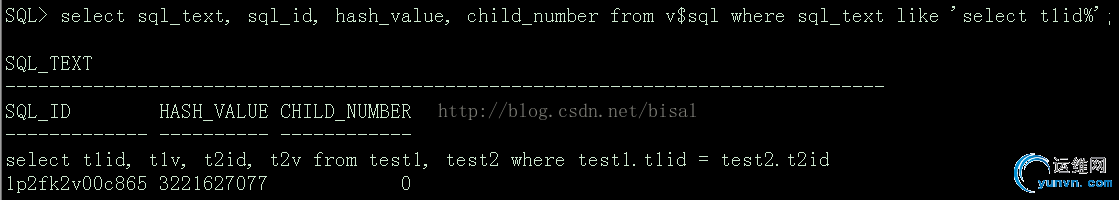

(3) select * from table(dbms_xplan.display_cursor('sql_id/hash_value', child_cursor_number, 'advanced'));
其中第一个参数可以输入SQL的sql_id或hash value,方法就是如果执行的SQL仍在库缓存中,则可以使用V$SQL查询:

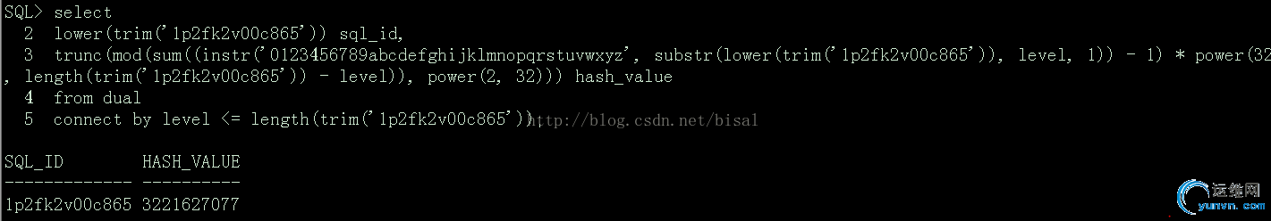

其中,使用@dbsnake大牛的SQL可以知道SQL_ID和HASH_VALUE的一一对应关系:
隐藏问题1:
这里的截图可能有点问题,结果并不准确,问题就出在这个SQL中使用的算法中,在另一篇博文中会仔细说明这个问题
使用:
SQL> select * from table(dbms_xplan.display_cursor('1p2fk2v00c865', 0, 'advanced'));
select * from table(dbms_xplan.display_cursor('3221627077', 0, 'advanced'));
就可以查出对应这条SQL的执行计划,内容同(2)中的'advanced',这就不展示了。
注意这还有第二个参数child_cursor_number,指的是子游标编号,如果未生成新的子游标,则此处写的是0。
