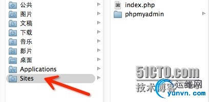

~/Site也就是当前用户目录下面的“站点”目录,在OS X Mavericks中,这个目录可能没有,所以需要手动建立一个同名目录。建立方式很简单,直接在终端中输入:
sudo mkdir ~/Sites

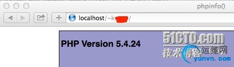

这个时候用户级的网页目录是空的,为了检验配置是否成功,这里在“站点”目录下创建测试文件:
vi ~/Sites/index.php
输入以下内容:
    echo phpinfo();
记得重启Apache服务器:
sudo apachectl restart
这个时候通过:http://localhost/~username 来访问测试页面。

然后去 phpMyAdmin 网站下载安装包,推荐下载 english.tar.gz。解压之后,将解压出来的文件夹改名为”phpmyadmin”,并放到上面建立的”站点”目录下(~/Sites)。然后就可以从浏览器中访问phpmyadmin的页面了:
http://localhost/~username/phpmyadmin
(请将 username 修改成你的用户名)
