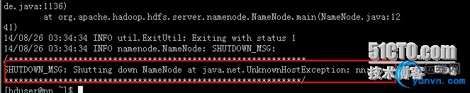

  format格式化hdfs时报错一般与  hostname解析、${dfs.name.dir}/current/VERSION、  和JAVA_HOME有关系

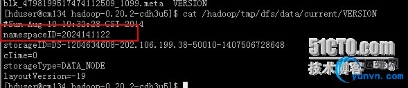

2、  以前hadoop启动是正常的,各进程也正常,重新格式化hdfs文件系统hadoop namenode -format后,再启动start-all.sh,也没有报错信息,但是jps发现datanode没有启动,查找datanode日志如下:
# vim hadoop-hduser-datanode-cm134.jaybing.com.log

解决方法:
${dfs.data.dir}/data/current/VERSION  修改这个路径下的VERSION文件,
把VERSION文件中的namespaceID 值改成,上面错误日志中的namespaceID值,
再重启datanode应该就好了。
注意:datanode节点数有很多,要一 一全部修改;
