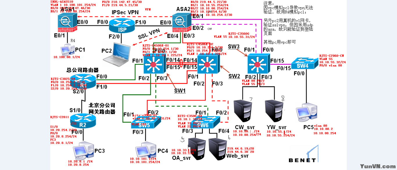

小弟最近搭建一个公司网,有什么不足的地方,望前辈多指点下,谢谢

发表于 2012-6-15 18:09:20 | 显示全部楼层
实际生活中小型企业很少用到ospf
累计签到:24 天
 楼主| 发表于 2012-6-20 19:38:28 | 显示全部楼层
admin 发表于 2012-6-15 18:09
实际生活中小型企业很少用到ospf
我们这几天正在就业培训,我感觉我们的花架子太多了,好多都不了解
发表于 2012-6-21 23:58:46 | 显示全部楼层
恩恩,好好学基础知识
发表于 2013-5-15 17:19:02 | 显示全部楼层
微机原理闹危机,随机过程随机过,实变函数学十遍,汇编语言不会编!
发表于 2013-5-15 21:52:30 | 显示全部楼层
不要在一棵树上吊死,在附近几棵树上多试试死几次~
发表于 2013-5-16 01:53:22 | 显示全部楼层
真是 收益 匪浅
