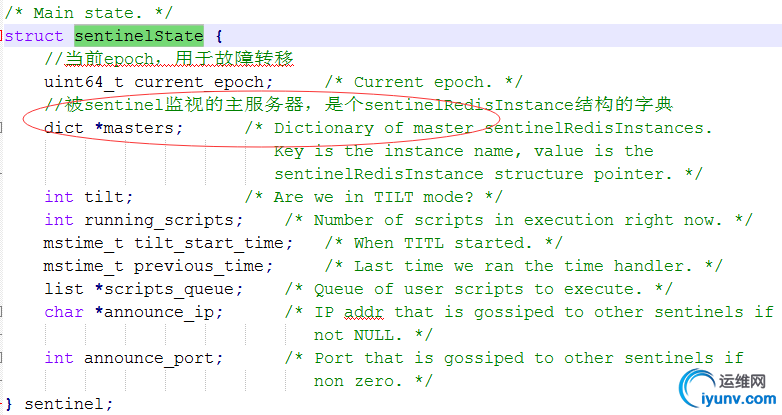

            主要是初始化sentinelState结构,sentinelState里面保存了sentinel的所有功能和状态,sentinelState结构如下

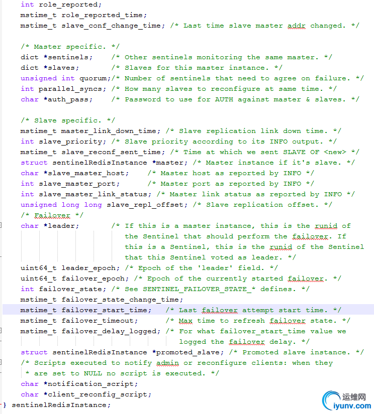

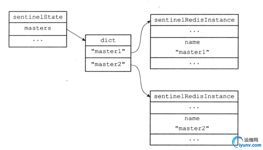

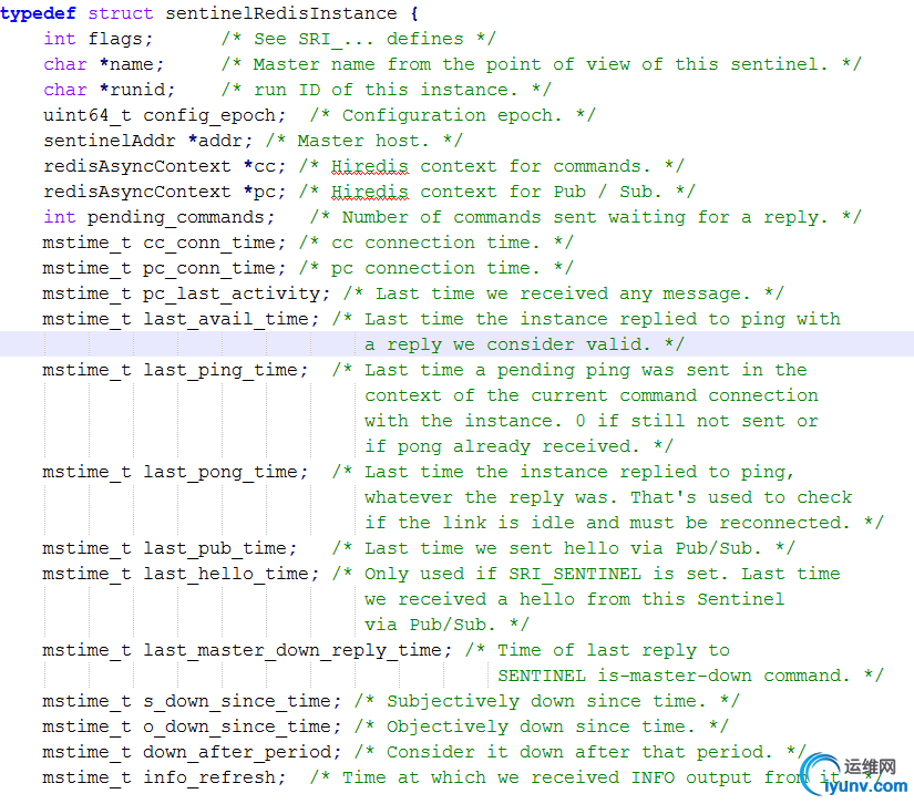

            其实就是初始化sentinelState中的masters属性,masters字典中记录了所有被监视的主服务器信息,其中键是服务器名字,值是服务对应的sentinelRedisInstance结构,主要有实例名字,运行id,实例地址,客观下线票数,主管下线的最大无响应时间等等
        sentinelState中masters字典的大致结构如下:

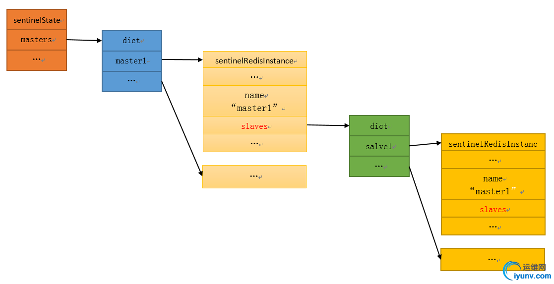

        sentinel以每10秒一次的频率向master发送info命令,通过info的回复来分析master信息,master的回复主要包含了两部分信息,一部分是master自身的信息,一部分是master所有的slave(从)的信息,所以sentinel可以自动发现master的从服务。sentinel从master哪儿获取到的master自身信息以及master所有的从信息,将会更新到sentinel的sentinelState中及masters(sentinelRedisInstance结构)中的slaves字典中

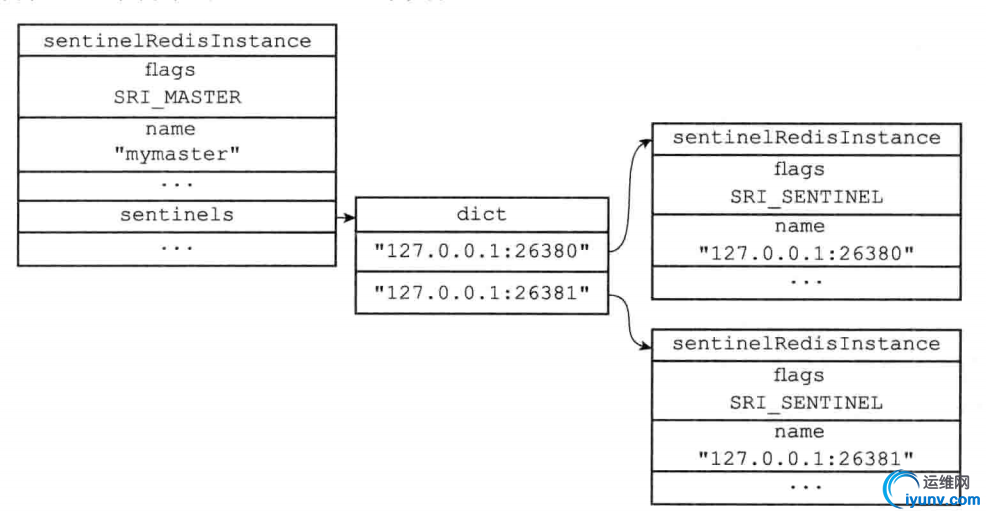

        对于同一服务的多个sentinel,一个sentinel发送的信息,会被其他sentinel收到,用于更新对该sentinel以及被监视服务的认知,用于更新sentinelRedisInstance的sentinels字典信息(请看sentinelRedisInstance的数据结构)及master信息。
当sentinel通过频道发现新的sentinel时,不但会更新上图的sentinel字典,同时会与新的sentinel建立命令连接(不会建立订阅连接,没啥可订阅的,因为sentinel与master及从建立订阅连接,是用来发现新的sentinel,而sentinel之间是已知的,所以不需要订阅连接),最终,监视同一个服务的多个sentinel会互联形成一个网络。
