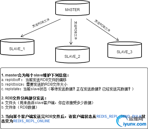

接下来我们看下,master是如何给每一个slave发送RDB文件的:
好了,至此我们已经分析完在主从复制过程中,master和slave两边分别是怎么一个处理流程;最后,我绘制了一个图,综述了主从复制这一过程(我们可以边看图,边回忆其中的具体细节):

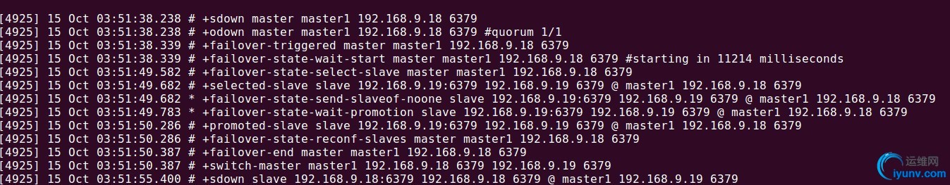

redis-cli -h 192.168.9.18 -p 6379 shutdown #表示把192.168.9.18这台redis 关闭关闭后,我们再查看redis sentinel 的日志情况
这张图片很清晰地反应到,redis sentinel 监控到主的redis服务停止,然后自动把从的redis切换到主。
再执行以下命令,查看redis主从信息
[iyunv@localhost vagrant]# redis-cli -h 192.168.33.111 -p 26379 info Sentinel# Sentinelsentinel_masters:1sentinel_tilt:0sentinel_running_scripts:0sentinel_scripts_queue_length:0master0:name=master1,status=ok,address=192.168.9.19:6379,slaves=1,sentinels=1把从已经升为主了。那么自动切换就已经成功了!
