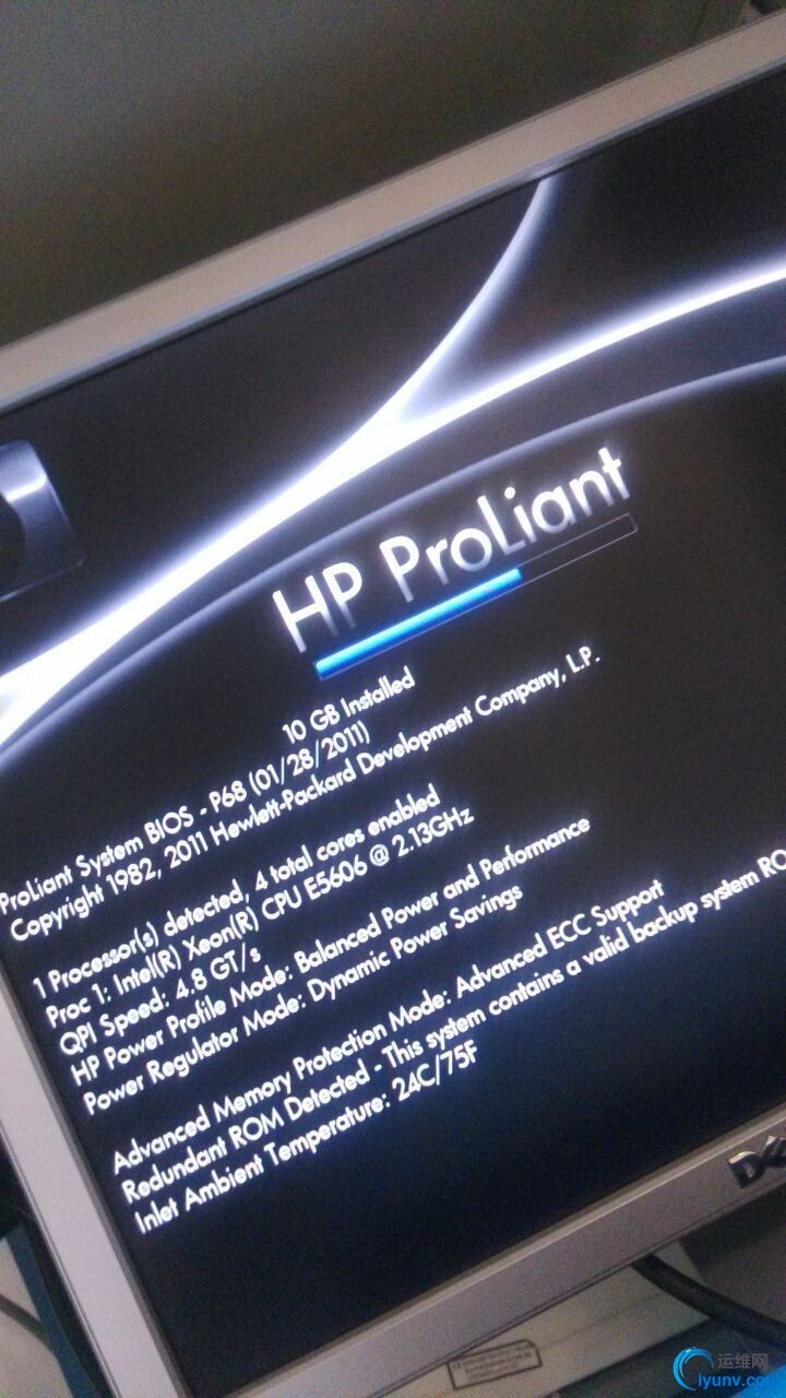

    静静的等着他 哔哔叫!!等了半天,屏幕出现了HP两个大字母,问题解决了。此时心情一下子爽了。但是内心已经被这折腾的都是阴影了。哈哈。又张见识了。废话少说。做RAID。装虚拟化。
1.开机上菜
在天蓝色进度条快要走完时,按几下空格键。等待下一个界面出现。

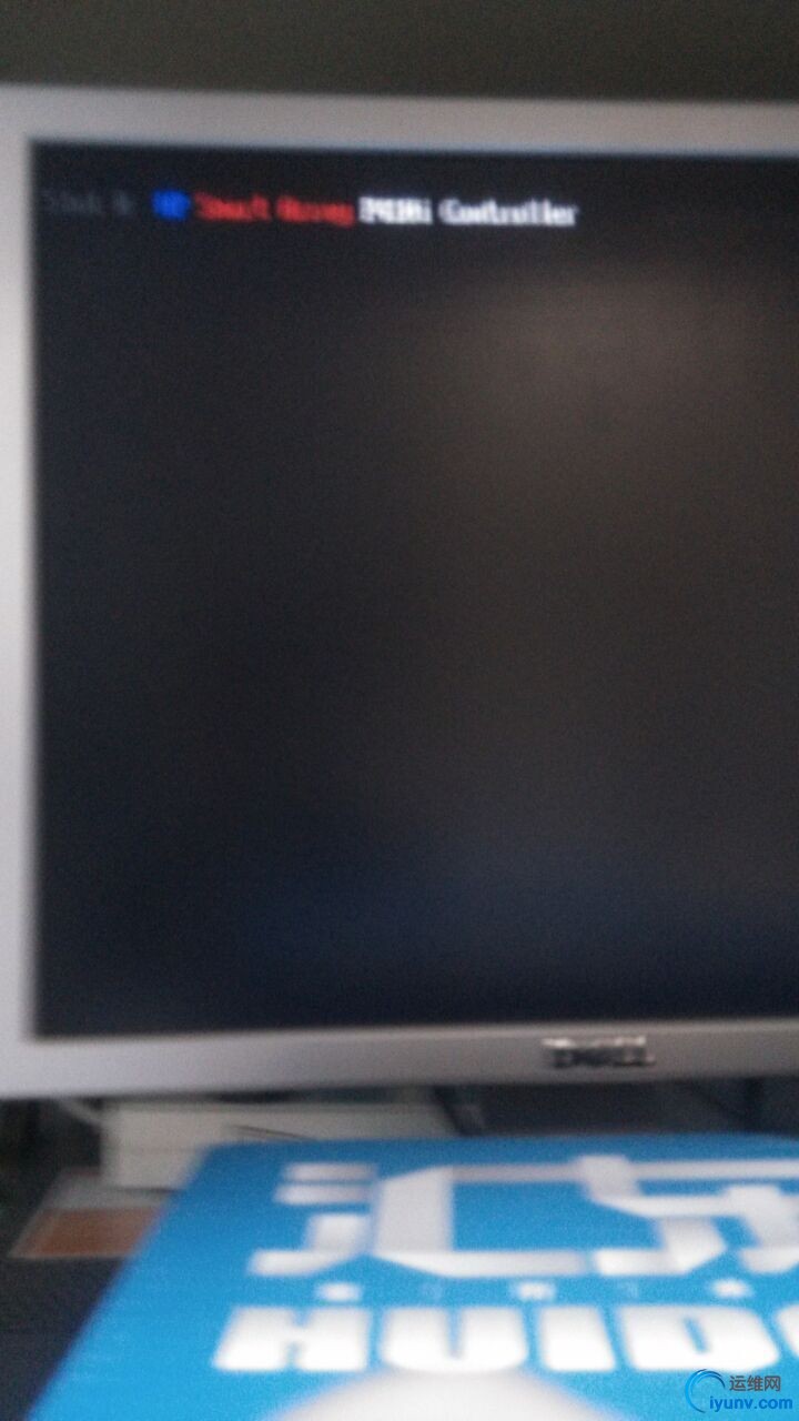

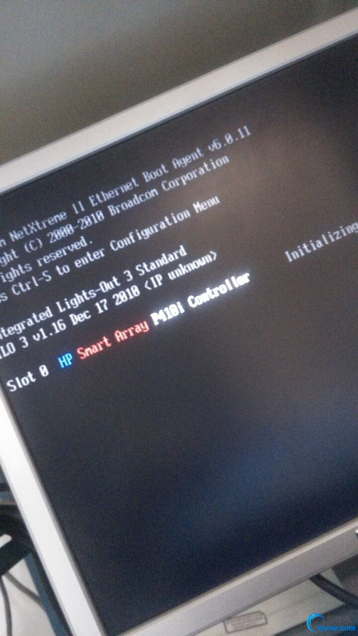

    按F8键进入RAID配置界面,但是如果按得不是时候,就会进入到OLI配置界面。如果你进入了OLI配置界面,请选择exit退出后再按F8键一样可以进入RAID配置界面。如下界面,按F8即可:
2.1正常情况下,等待这个界面。它会想让你按 Crtal+s,看到HP Smart Array后按F8即可。
