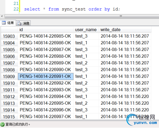

    而,如果想在并行环境下,获取唯一的流水号,经过思考,采用存储过程完成。
    其原理是:当一个请求过来时,先使用一个guid,判断流水表的数据字段sync_ctrl是否被预占(0:未预占,1:已预占);如果没有被预占,则当前请求,进行预占操作。然后计算流水号。计算完毕后,将预占位取消。将流水号返回。具体请参考存储过程:P_SeqStr
    相关代码如下:

为了方便,进行并行执行,获取流水号的测试,可以创建如下的测试表,进行测试。
    SET ANSI_NULLS ON
    GO
    SET QUOTED_IDENTIFIER ON
    GO
    SET ANSI_PADDING ON
    GO
    CREATE TABLE [dbo].[sync_test](
        [id] [varchar](500) COLLATE Chinese_PRC_CI_AS NULL,
        [user_name] [varchar](50) COLLATE Chinese_PRC_CI_AS NULL,
        [write_date] [datetime] NULL
    ) ON [PRIMARY]
    GO
测试脚本如下:
    declare    @result varchar(400);
    declare @i int;
    declare @return_value int;
    set @i=0;
    while @i<10000
      begin
        EXEC @return_value = [dbo].[P_Get_SeqStr]
            @syncCode = N'test_1',
            @syncStr = @result OUTPUT;
            if (@return_value = 0)
            begin;
              insert into sync_test(id,user_name, write_date) values(@result, 'test_2', getdate());
              set @i=@i+1;
            end;
      end;
测试结果,截图如下:
