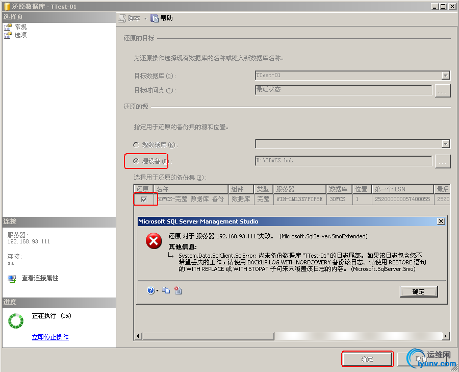

三、先创建数据库XXX,再进行还原数据库时,选择好备份文件XXX.bak,确定后进行还原,会报如下图的错误。
解决方法:
选择好备份数据库文件后,再进入“选项”中,勾选“覆盖现在数据库”即可。

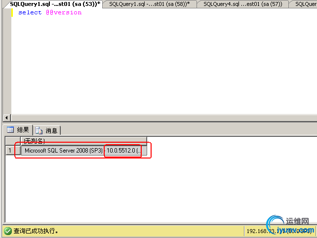

四、查看数据库版本的命令:select @@version
在数据库中,点击“新建查询”,然后输入命令,执行结果如下
