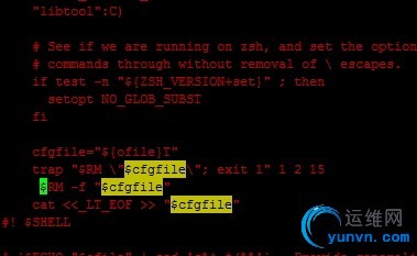

注意:在编译的时候你可能也会碰到和我一样的错误
rm: cannot remove `libtoolT': No such file or directory
config.status: executing default commands
config.status: include/apr.h is unchanged
config.status: include/arch/unix/apr_private.h is unchanged
我从网上找到的解决方法
vim configure
修改一下选项
$RM "$cfgfile"
$RM -f "$cfgfile"
确认没有问题就执行
# make && make install

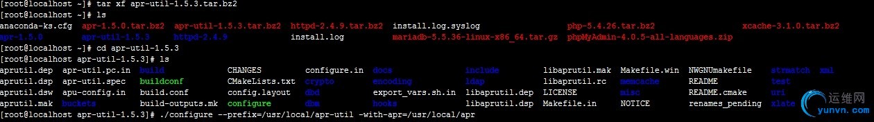

(2) 编译安装apr-util
# tar xf apr-util-1.5.3.tar.bz2
# cd apr-util-1.5.3
# ./configure --prefix=/usr/local/apr-util --with-apr=/usr/local/apr
注意这里apr指向的是刚刚编译安装的Apr路径
确认没有问题就执行

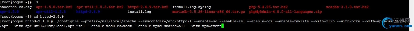

(3)编译安装httpd
httpd-2.4.9编译过程也要依赖于pcre-devel软件包,需要事先安装。此软件包系统光盘自带,因此,找到并安装即可。这里我就不演示了。
下面我们就开始编译安装httpd-2.4.9了。
# tar xf httpd-2.4.9.tar.bz2
# cd httpd-2.4.9
# ./configure --prefix=/usr/local/apache --sysconfdir=/etc/httpd24 --enable-so --enable-ssl --enable-cgi --enable-rewrite --with-zlib --with-pcre --with-apr=/usr/local/apr --with-apr-util=/usr/local/apr-util --enable-modules=most --enable-mpms-shared=all --with-mpm=event
确认没有问题就执行

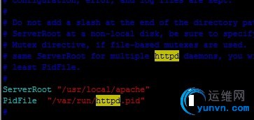

(4)修改httpd的主配置文件,设置其Pid文件的路径
编辑/etc/httpd24/httpd.conf,添加如下行即可:
[iyunv@bogon ~]# vim /etc/httpd24/httpd.conf
PidFile  "/var/run/httpd.pid"

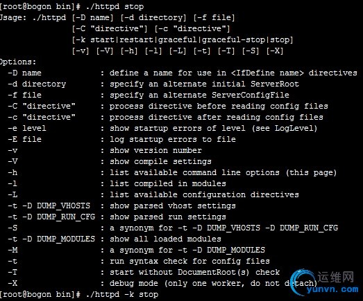

当命令输错时会有提示
按照提示可以知道我们可以通过以下命令打开
[iyunv@bogon bin]# ./httpd -k start

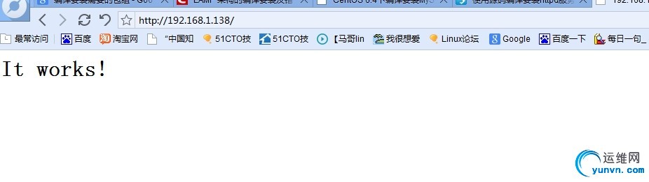

现在我们可以通过windows上的浏览器来验证下是否可以用了
没错,这样我们的httpd就完成了。
