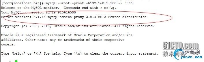

登入
amoeba 账号和密码可就是主配置文件里设置的
