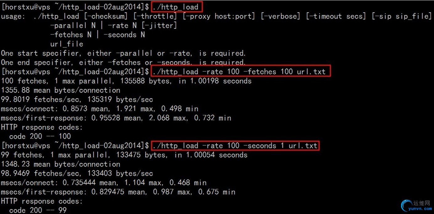

下载并解压缩之后,进入工具的根目录直接make,就可以得到可执行的工具。其使用方法如下图所示:
图中所示的url.txt内容是若干url链接,每行一个,比如:http://127.0.0.1:80/index.html
详细说明一下使用格式:
./http_load [-checksum] [-throttle] [-proxy host:port] [-verbose] [timeout secs] [-sip sip_file]
         -parallel N | -rate N [-jitter]
         -fetches N | -seconds N
         url_file

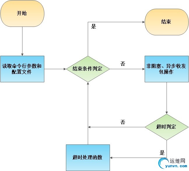

程序的工作流程可以用下面这幅图来表示,执行时程序主要环节位于流程图中的循环内。http_load为单一进程的程序,因此进程内的所有调用都是非阻塞方式进行, 保证程序的流畅度。程序的执行过程主体在一个大循环当中,不间断进行结束条件的判定和超时判定。时间管理方式是使用拉链式哈希表,超时情况下即运行超时处理函数。

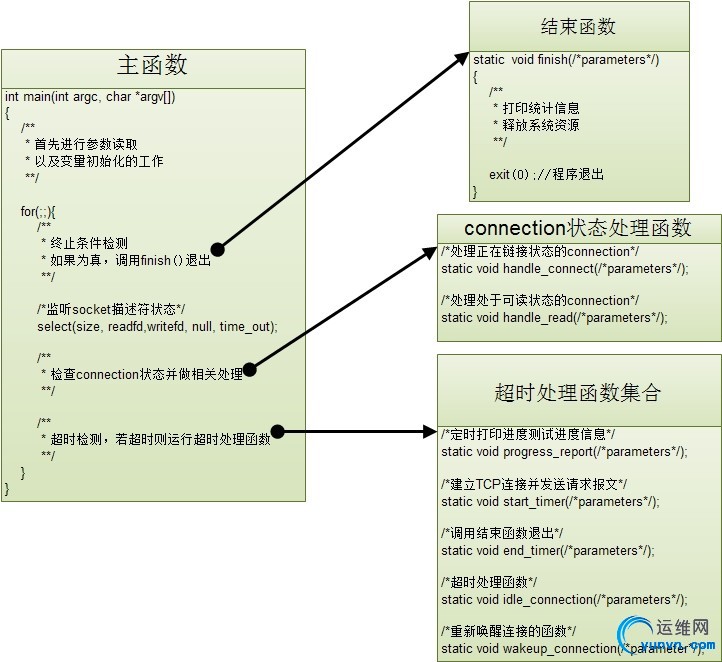

如果使用简化的代码来描述上一节所述的流程图,可以参考下图。流程图中的循环也就是主函数中的for循环。在主循环内主要做4件事情。首先,检测当前程序是否满足终止条件,如果满足,则调用结束函数退出程序,否则进行下一步。然后,采用select监听描述符状态,一旦出现可读或可写状态的描述符,则采用handle_connect与handle_read两函数分别进行处理。需要提醒的是,源程序在处理读取socket缓冲区这一段为了完美剔除掉http请求报文的头部,耗费了大量的代码。再然后,循环尾部执行超时检测,检查当前时间有没有超过在哈希表中注册的每一个时间戳,如果超过,则要执行其对应的超时处理函数。具体的时间戳管理方法见下文。源码中共有5种时间戳需要注册,分别对应着5个超时处理函数,请参考图中的超时处理函数集合。

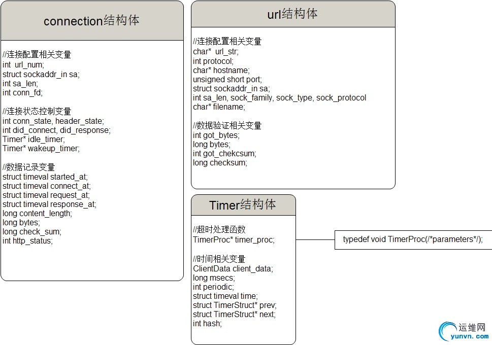

5.2 三个重要的结构体
下图中详细描述了三个源码中最为重要的结构体。首先,程序采用全局变量connections数组控制每一个TCP连接,connections数组中每个元素都是一个指向connection结构体的指针。connection结构体包含了用于记录测试数据的变量,连接状态的控制变量,以及最开始从文件中读取的连接配置信息。第二个结构体为url结构体,在http_load当中,想要请求的url存储在文件内,可以大于一个。这些URL的信息会被读取至由指向url结构体的指针组成的urls数组。请求会随机发向这些数组。相比webbench,http_load的一个优势是它的数据校验环节。每一个url会配有返回请求的checksum值,用于校验每次请求同一个url返回的内容是否一致。第三个结构体是时间管理方法中组成拉链式哈希表的每一个节点。它包含了指向超时处理函数的指针,以及记录超时时间的变量。

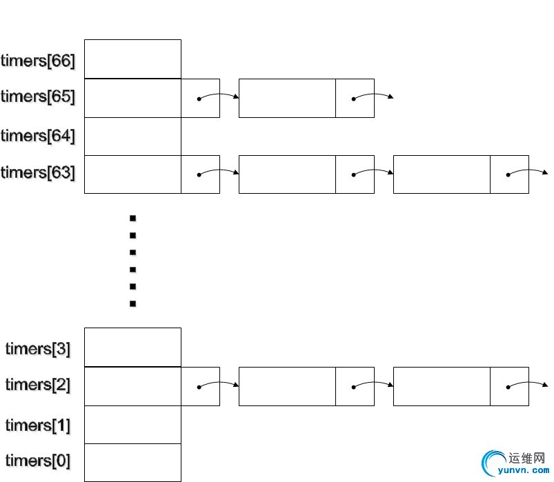

5.3 时间戳管理方法
http_load中最为巧妙的就是它的时间管理方法。在该工具中,有很多需要定时触发的地方,比如每隔一段时间输出一份测试进度汇报;链接超过一定时间未响应则记为超时,输出超时错误信息;设定发送频率,每隔一段时间发出一个请求等等。这些时间戳和其超时触发的函数以Timer结构体的形式,全部注册于拉链法构成的哈希表中。每个链表都是以时间戳顺序从早到晚依次排列。这样,在每一个for循环执行超时检测的部分,我们可以很方便地判断出当前时间是否已经超过了时间戳的时间,如果超过,则执行超时处理函数。同时,这样的数据结构也提高了插入新时间戳的效率。
