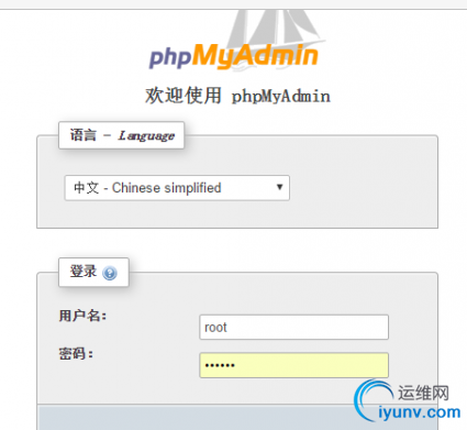

如下图所示:
说明:这里的配置参数共有三种,分别为cookie,config和http;
1)、cookie : 使用cookie登录认证, 显示一个web登录页面,输入mysql的用户名和密码,然后进入管理界面。一般情况下,都是使用的cookie方式;
2)、config: 把mysql用户名和密码直接填入config.inc.php,不显示登录界面,直接进入管理界面;
3)、http : 使用HTTP认证,显示一个windows登录框,输入mysql的用户名和密码,然和进入管理。如果是使用IIS+PHP的方式,则HTTP认证是无效的,这个功能只能在apache服务器环境下使用。
